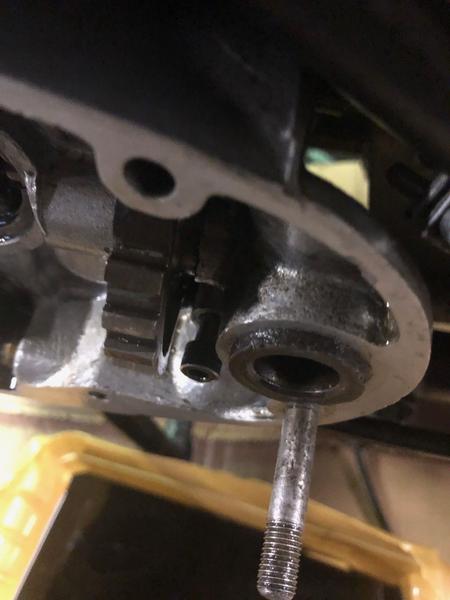

- des vis plus trop serrées, dont une carrément desserrée à l'intérieur du premier carter... :shock:

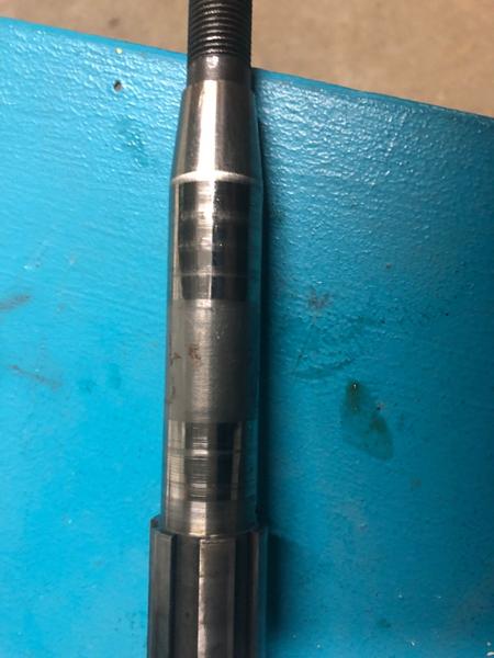

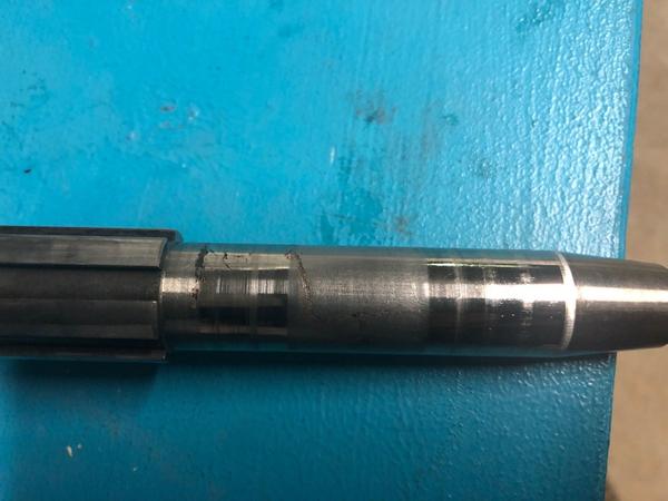

Etat des arbre : le principal est marqué

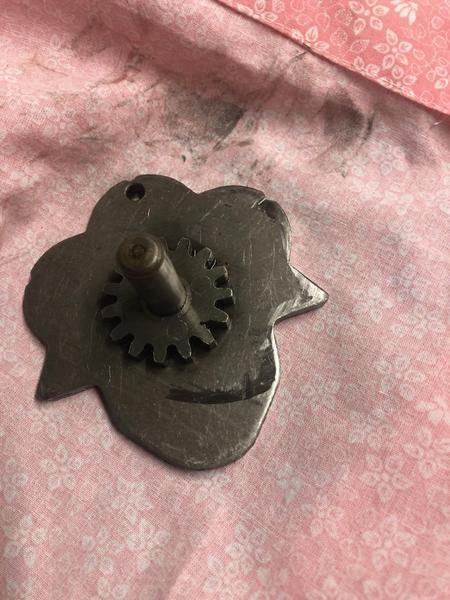

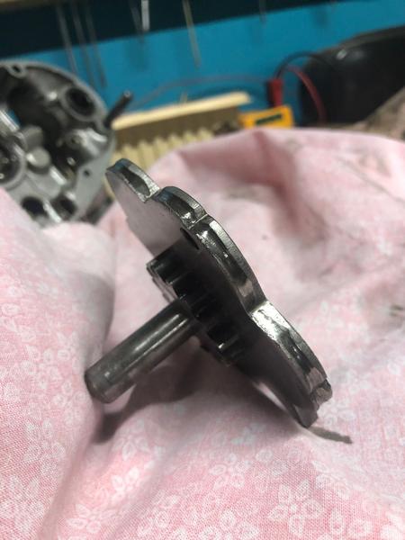

Feuille de vigne, des marques au dos :shock: et bien marqué sur la course

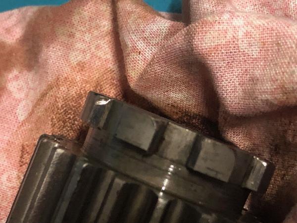

Pignons : marque d'usure sur les bossages de contact
Je pense changer le roulement droit, à par ça je ne vois pas quelle pourrait être la cause du bruit entendu. Pour le reste, je suis preneur de vos avis. Quelques photos

Un roulement doit impérativement être libre. S'il est rugueux, il va siffler, ronfler ou grogner. Maintenant, s'il a roulé sans huile pendant un certain temps, rien de surprenant. A changer dans le doute mais c'est très probablement l'origine du bruit. Les pignons peuvent aussi faire du bruit s'ils sont vraiment usés et encore plus s'ils manquent d'huile.
Le problème, si on ne change pas tout ce qui est douteux, c'est qu'il faut remonter sans certitude que le bruit va cesser et donc prendre le risque de devoir réouvrir.

Les roulements vont y passer, c'est facile à trouver. Pour l'axe principal, on en trouve des refabrications neuves pour une centaine d'euros. Quelqu'un a déjà testé ?
