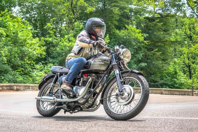

Ca arrive en fin de saison, moindre mal... :evil:
Une photo prise avant le drame
Messages : 1457
Re: Aïe la boite ?
C'est marrant mais elle me fait bizar cette photo
Pascalito
Messages : 414
Inscription : 26 juil. 2009, 19:13
Localisation : Ain
Re: Aïe la boite ?
Message non lu par Pascalito »
Je l'ai passée au dégraisseur pour ne pas avoir une photo surdimensionnée. Je ne pense pas que tu sois impressionné par l'angle que je prends :mrgreen:
Messages : 1457
Re: Aïe la boite ?
lol
