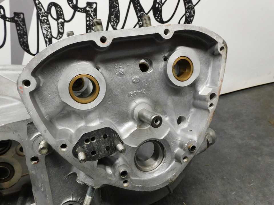

Comment sont lubrifiées les bagues bronze d'AAC sur le T140. (Je ne parle pas des cames elles même qui, elles, sont lubrifiées par le retour d'huile des rocker-boxes via les colonnettes)
Selon moi, par aspersion .
Je pose cette question parce que j'en suis au remontage de mon moteur et j'ai sérieusement huilé ces bagues avant de mettre les AAC dedans.
Est ce suffisant?
Y a t il un autre moyen de lubrifier ces bagues une fois le carter moteur refermé?
Toujours selon moi, à la première mise en rotation du moteur (au kick), on ne peut compter que sur cette huile de montage jusqu'à ce que le retour se fasse dans le réservoir .
Est ce suffisant?

Par barbotage. Les projections d'huile dans le carter retombent et passent par les petits trous et conduits prévus à cet effet. Sur pre unit en tout cas.

Sur les Unit, c'est pareil.
Il y a des petits trous percé côté distribution dans le carter derrière les pignons (photo) et de l'autre côté aussi.
Une fois les carters assemblés, tu peux essayer de remettre un peu d'huile dedans avec une burette en faisant tourner les arbres à cames.
De toute manière en remontant un moteur, il faut envoyer de l'huile un peu partout au fur et à mesure du remontage.
Une fois tout remonté, kicker assez longtemps sans les bougies pour faire circuler l'huile, voire même jusqu'à la voir revenir au réservoir (c'est long).

Et bien sûr indexer le trou de la bague avec celui du carter.
- Messages : 11414
Re: Lubrification des bagues bronzes T140
Bon.... évidemment j'ai laissé les engrenages d'AAC sur le carter droit donc ça va être dur d'aller foutre de l'huile dans les trous de lub.
Rhaaa la poisse quand ça vous colle!!!!
Je vais balancer de l'huile derrière les engrenages et .... inch Allah!
