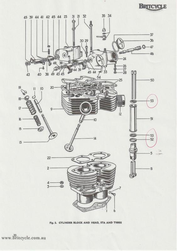

Sur ma 500 T100SS je présente la culasse avec son joint de 0.6mm et des joints de colonettes de 3.2mm en haut et bas,je serre modérément, il reste du jeu et les colonetes sont libres;je ne trouve pas de joints de colonettes plus épais et ne peux descendre pus bas avec le joint de culasse . Quelqu'un a t'il une solution ? Merci.

Tu es sûr d'avoir les bonnes colonnettes?

Heureusement qu'elles sont droites.....
Elles ne sont sûrement pas les bonnes.... trop courtes, apparemment.
Il y en a eu plein de colonnettes, différentes suivant les modèles de twin et différentes suivant les années.

C'est un effet d'optique ou elles sont de longueurs différentes?

Apparemment la référence de ta colonnette doit être e4751

Engine & Transmission :: Engine Upper :: Push Rods + Tubes :: Triumph Pushrod Tube - T90 and T100, 350/500cc Unit Models - Billet Alloy 70-4751
Engine & Transmission :: Engine Upper :: Push Rods + Tubes :: Triumph Pushrod Tube - T90 and T100, 350/500cc Unit Models - Billet Alloy 70-4751 https://share.google/5FkEIBT7sARRleQAw
Chez feked il donne à peu près la même longueur à moins que tu aies le modèle d'avant qui est peut-être différent

Mais monsieur Feked dit que les modèles58/63 et pitête 64 sont plus larges en bas, pour engager sur le bloc poussoirs...donc c'est pas ça non plus...Peut-être qu'après 68 le bloc poussoir est différent et qu'il y a eu un mix de pièces ????

Clonette 63
Engine & Transmission :: Engine Upper :: Push Rods + Tubes :: Triumph Pushrod Tube - Early Unit 350/500cc Models - Circa 1958-63
https://www.feked.com/triumph-pushrod-t ... 58-63.html
Y a une dimension en pouces

Model 68 avec 101mm !
Engine & Transmission :: Engine Upper :: Push Rods + Tubes :: Triumph Pushrod Tube - 500cc Unit Twins from 1968 Onwards
https://www.feked.com/triumph-pushrod-t ... wards.html

Oui, mais ici une certaine longueur rentre en haut dans la culasse, il faut voir la distance entre les joints.yvan d a écrit : ↑07 oct. 2025, 20:06 Model 68 avec 101mm !
Il est possible que les bonnes colonnettes soient celles-ci, avec en bas un joint cylindrique qui entoure le bloc de poussoirs :
https://www.feked.com/triumph-pushrod-t ... T-dBM3TMUj
https://www.feked.com/triumph-push-rod-seal-bottom.html
