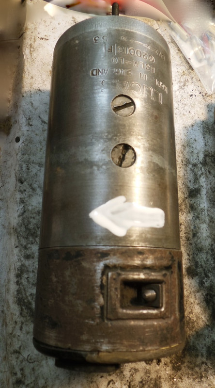

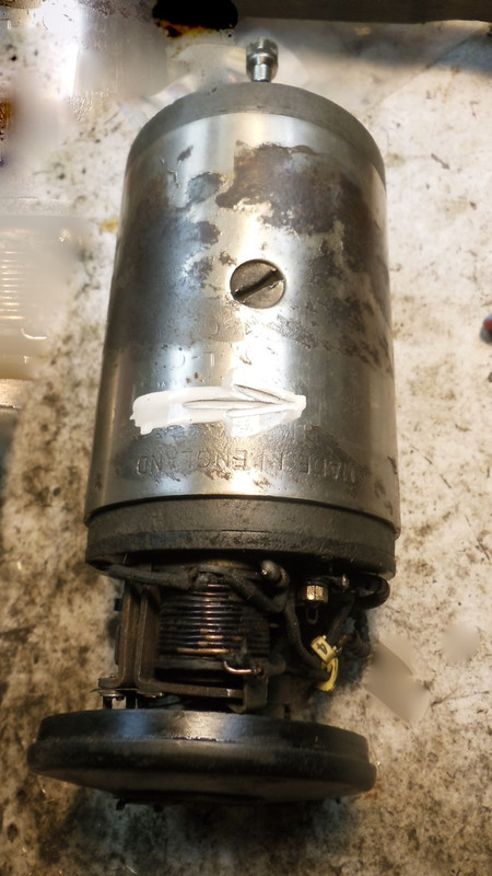

je dispose d'une dynamo de BSA que je voudrais monter sur ma Norton mais le sens de rotation est inverse.
Comment procéder pour changer le sens de rotation?
Image Image

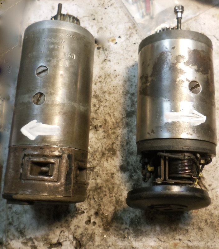

à droite ma dynamo LO 3 balais de Norton 16H
à gauche la BSA E3LM

ma dynamo quand je branche une batterie de 6v pour la faire tourner en moteur et connaître son sens de rotation.
je met le +de la batterie au corps de la dynamo (masse)
je met un pont entre les bornes F-D et que je connecte à la borne - de la batterie, la dynamo tourne dans le sens inverse quelle doit tourner pour ma Norton
DONC
si j'ai bien compris il suffit que je change le branchement du stator, le coté qui était au + je le met à F et le fil qui était à F je le branche à la masse +

En ce moment je ne sais pas s’il faut manipuler D, F ou X, mais comme tu as démonté tout pièce à pièce j’imagine que tu sais différencier et à quoi sert un inducteur et un induit et que tu sais comme se branche chacun à l’intérieur de la dynamo.
Bon, inverse la position originale des câbles de la bobine d’induction, quand on inverse le sens de rotation de le stator et la polarité du champ magnétique de la bobine d’induction la dynamo génère un courant de la même polarité qu’avant.

Excuse moi, après de voir que tu as démonté pièce à pièce une magneto et une dynamo j’ai supposé que tu avais des connaissances de champ.
Je te simplifie: Si tu échanges les deux branchements de la bobine le sens du courant de le stator sera dans le sens contraire. Si après tu fais tourner le stator dans le sens contraire le sens du courant sera le contraire et comme avant tu avais le contraire à la fin si tu inverses les branchements et le sens de rotation le courant aura le sens contraire du contraire…., facile! :lol:
Oublie toi de D ou F et prête seulement attention aux endroits où maintenant se branchent les deux fils de la bobine et renverse le position des deux fils.

Après 2 essais la dynamo tourne dans le bon sens
je remonte la dynamo sur la machine

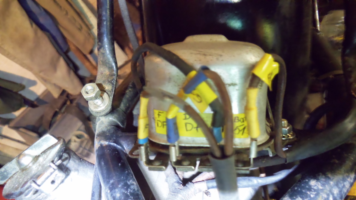

je finis les connections sur le régulateur de MZ 6V
et je pourrais voir si elle charge

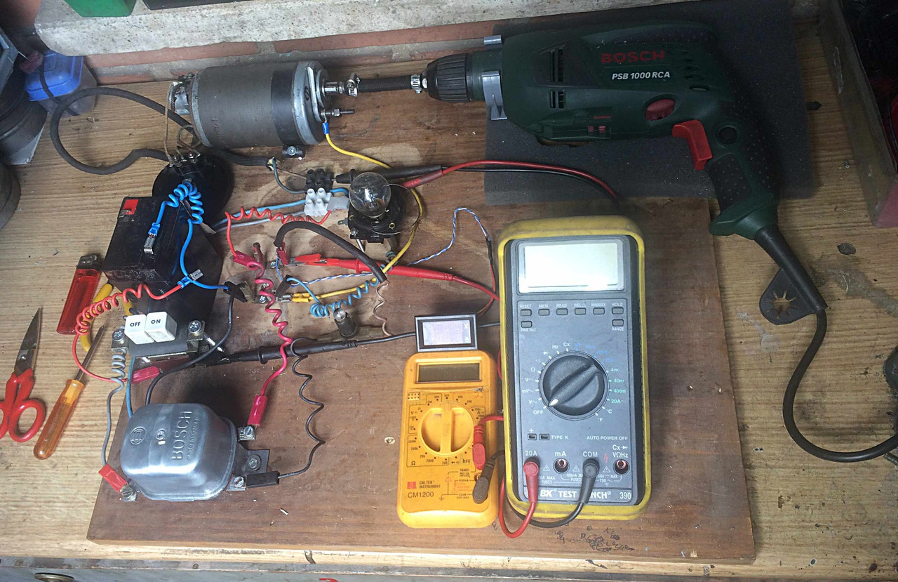

Pour vérifier que la dynamo donne du courant :
Débranche le régulateur
Réunis les bornes F et D à un même fil qui va à une des bornes d'un ampoule de 24V
L'autre borne de l'ampoule va au moins de la batterie.
Tu fais tourner la dynamo soit avec le moteur (configuration normale) soit à l'établi avec une perceuse.
Si ta dynamo produit , plus tu la fais tourner vite, plus l'ampoule éclaire.
On peut remplacer l'ampoule par un voltmètre.
Ne pas faire cette manip trop longtemps (le stator est alimenté avec le courant qui sort de la dynamo donc non régulé, ce courant peut être important et faire chauffer le stator si on insiste trop).
