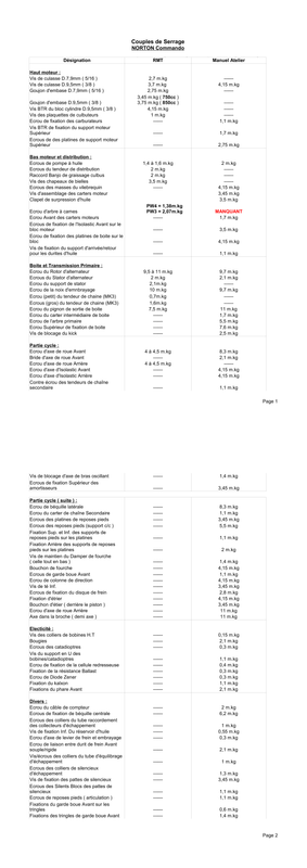

Je n'ai pas trouvé les couples de serrage recommandés pour fixer le disque. J'ai mis 3 kg, je pense que c'est suffisant pour ces diamètres de goujon (et écrous autobloquants) ?

Plutot entre 4 et 4.5 mkg pour le serrage des deux cotés !

Je pense que 4 à 4.5 mkg, c'est pour l'axe de roue...
Les écrous de fixation du disque, ça doit être moins que ça ?
