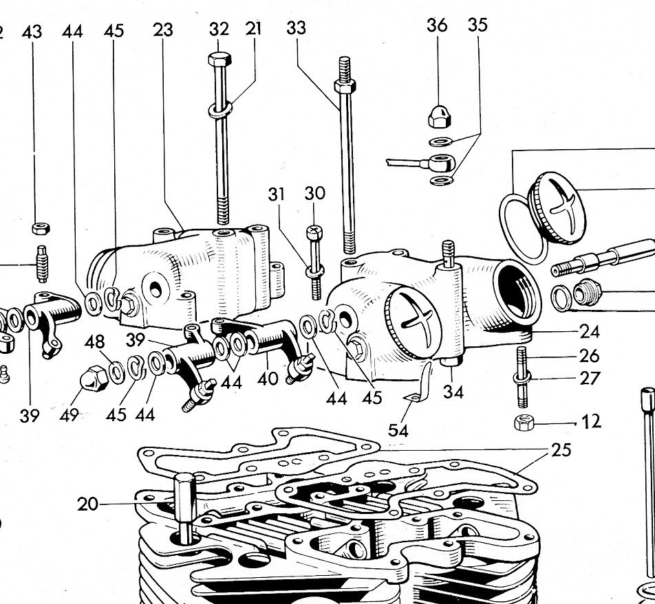

Re: écrou culasse Triumph T 100
https://andover-triumph.co.uk/nvt/shop- ... r-fittings
si c'est le n° 20 : 3/8 CEI ???
Draganfly "donne" le même : No 20, ref 60-4261, 1973-74 T100Rmarinatlas a écrit : ↑09 mars 2026, 17:07 https://andover-triumph.co.uk/nvt/shop- ... r-fittings
Pas d'indication sur le TPI mais il est indiqué 26 TPI sur celui pour 72
https://draganfly.co.uk/product-categor ... -fittings/

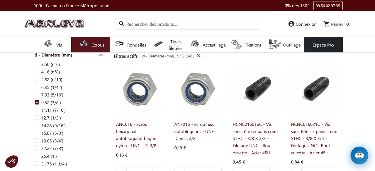

Thénor12
- Messages : 392
- Inscription : 11 juin 2024, 11:04
- Localisation : Chardonnay
G18856TO
- Messages : 555
- Inscription : 29 mai 2024, 21:07
Je vais l'indiquer au propriétaire de la Triumph. En plus, à ce prix, faut pas se gêner.
