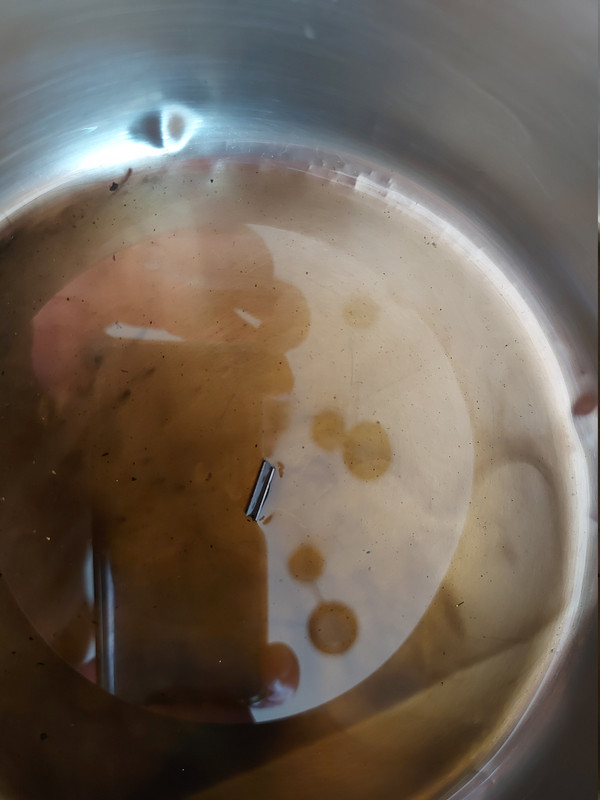

J'ai vidangé, il est sorti un peu de limaille et ce morceau d'un cm du carter moteur.
Peut-être des résidus d'avant la restauration ?
Je ne suis pas serein du coup.
Messages : 7970
Re: Remise en route TR6R 750cc conversion kit
Un bout de segment ?
Messages : 11277
Ca ressemble à un morceau de segment racleur cassé (sans doute au cours d'un remontage précédent ou le dernier, va savoir).
T'es bon pour dé-cylindrer. Perso je ne remettrais pas en route comme ça.

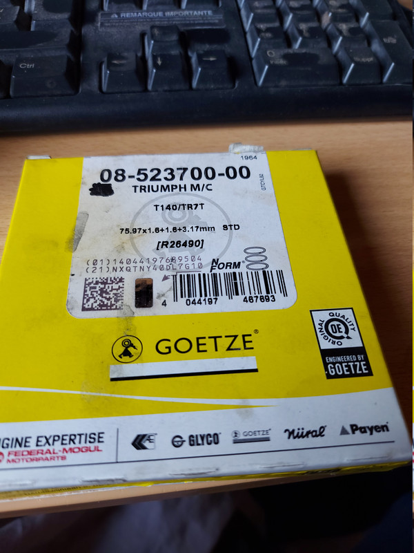

Bon j'ai trouvé
plusieurs boites
dans deux le segment racleur est manquant les autres sont la
le morceau correspond bien a un morceau de racleur .
Messages : 11277
Bizarre ???? Seul le racleur aurait été changé? D'habitude on change les 3.
Comment peux tu être sûr que tes segments racleurs sont en bon état?
Moi, j'irais voir ça de plus près.
C'est pas si compliqué de dé-cylindrer, il n'y a pas besoin d'outil spécial (sauf les compresseurs de segments, mais ça se bricole aisément).
Il faut en avoir le cœur net; autrement tu risques de gros frais (réalésage , achat de pistons plus gros , voire changement de cylindre.
