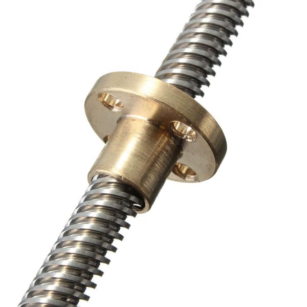

L'idée est bonne, mais pénalisée par le pas de tes tiges filetées. Avec de la vis sans fin, un régal !

C'est pas bête comme système, on pourrait même imaginer un système de transmission des 4 écrous.
Y a quand même dû falloir centrer tout ça, chapeau !
