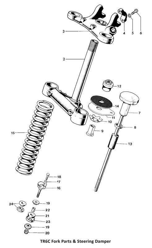

Il faudrait déjà te procurer une part-list avec une illustration des pièces concernées.
La tige doit venir se visser dans une pièce du bas, vérifier l'état des filetages. Ce qui permet le serrage, c'est un disque de friction serré entre un disque en acier fixé au cadre et le dessous du té de fourche inférieur. La tige se serre dans une pièce qui est contre celui du bas, avec probablement un ressort en étoile. Si cela ne tient plus, tu as peut-être perdu ces pièces en roulant.
Rouler sans, ça ne me semble pas problématique, ce dispositif a fini par disparaître à la fin des années 60.
Sur le principe chez Triumph, c'est ce schéma-là.

À tout les coups la pièce n'9 à jouer les filles de l'air

carcaien a écrit : ↑10 mai 2026, 11:19 À tout les coups la pièce n'9 à jouer les filles de l'air
Oui, la 10 et la 11 aussi...Ca arrive de temps en temps si on ne vérifie pas le serrage.

philippe c a écrit : ↑10 mai 2026, 08:12 Rouler sans, ça ne me semble pas problématique, ce dispositif a fini par disparaître à la fin des années 60...
Dispositif encore présent sur les BSA Rocket 3 en 1969...On peut parfaitement rouler sans, juste avec un "trou" sous les yeux à la place de la tige filetée (N° 7).

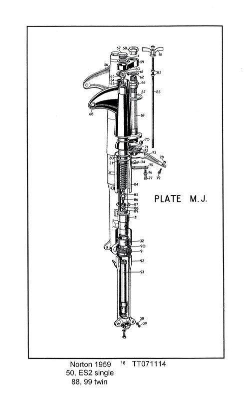

il existe pourtant aussi sur les Norton, en 1959, avec un joli "papillon"; c'est uniquement pour la poésie?

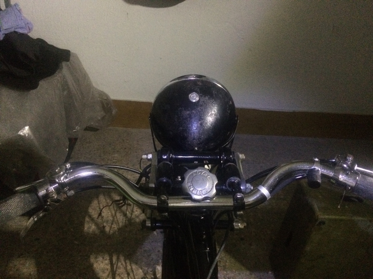

Nous avons ce même joli papillon sur les Velopette.....
