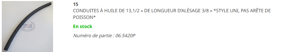

Enfin, après installation des durites neuves (diametre interieur 10,5mm), une fois les colliers serrés je m aperçois qu elles bougent facilement le long des tuyau... elles vont peut être cuire et se raffermir un peu au premier roulage...
