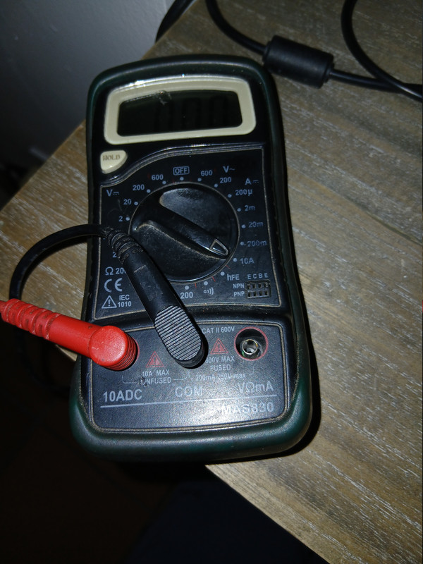

J'ai eu une panne électrique et j'ai réparé, mais j'ai eu besoin de mesurer des consommations car je redoutais une fuite de courant.
Pour mesurer la conso de l'ampoule du phare + le feu arrière, si j'installe l'ampèremètre en série entre la borne - de la batterie et la cosse du départ faisceau.
Le phare ne s"allume pas , ni le feu AR.
J'utilise un controleur universel numérique sur la position 200mA
Ça conduit pas le courant un ampèremètre comme ça?

Ah oui, il y a des contrôleurs susceptibles !
Tu dis que tu as réparé, batterie pas morte ?

Merci pour l'utilisation du controleur.... Il marche encore en voltmètre.
Non la batterie n'est pas morte :
Fin de charge à l'Ultimate 13,1V hier soir 23h
Ce matin 8h 12,9V
3 heures plus tard toujours 12,9V
Le feu arrière ne marchait plus, j'ai d'abord soupçonné le culot , démonté , rien d'anormal.
J'ai regardé dans le phare : le fil du feu AR coupé, dénudé qui se baladait. Sans doute pour ça que ma batterie s'est déchargée si rapidement l'autre nuit.Par contre si le fil avait fait un cours jus le fusible aurait fondu et ça n'a pas été le cas. Je comprends pas ce qui s'est passé:
J'ai une LED volmètre à 12,5 volts qui arrivent à la batterie = Led verte
Je suis rentré après 20kms de nuit et à l'arrivée la Led clignotait rouge (voltage < 10,5V), mais j'avais toujours du phare.

Merci Philippe..... Ca a fonctionné comme tu l'indiques.
J'ai une Led pour le phare et aussi pour le feu AR/feu stop.
Phare + feu AR = 2,28A
Phare + feu AR + feu de Stop = 2,7A
Le tout + Klaxon 7,5A
Batterie 9,5Ah à 3 ampères de consommation, elle devrait durer au moins 3h

C'est normal que le contrôleur fonctionne en voltmètre ce n'est pas le même circuit et tu l'utilises en parallèle mais en amperemetre c'est cuit. Il va falloir ouvrir l'appareil et remplacer le fusible

Ben non.... il fonctionne parfaitement, j'ai pu mesurer ce dont j'avais besoin et les mesures semblent très cohérentes.
Je veux bien l'ouvrir mais si le fusible est grillé, pourquoi fonctionne t il en voltmètre ET en ampèremètre?????

Tant mieux il a probablement une protection différente du mien
