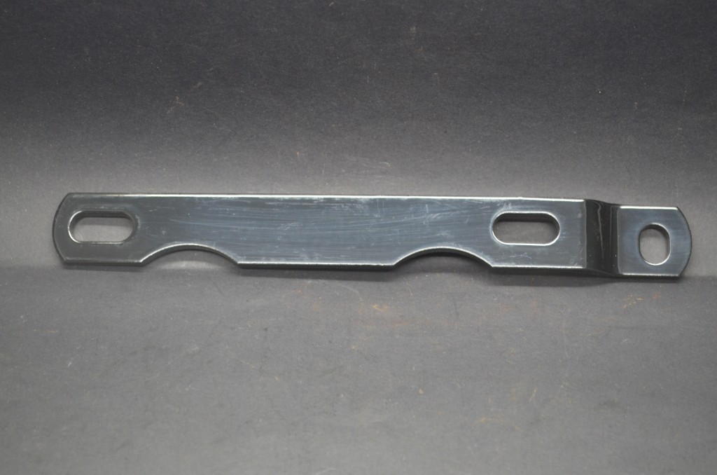

Messages : 10774
Re: { réparation } boite 4 T120R de 1971
J'ai pas mal cherché . Ni dans ma doc (part list) , ni chez Draganfly je ne trouve la réf. ou un dessin de cette barre.
Quelqu'un en sait plus?
D'ailleurs, est ce le même système de fixation que sur la T140 , où il y a deux goujons prévus sur le cache-culbus?

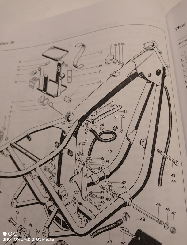

carcaien
Messages : 1839
Message non lu par carcaien »
Sur la Bsa c'est la pièce 21 qui fait la liaison on voit bien où elle se fixe au cadre je pense que pour la Triumph c'est au même endroit

carcaien
Messages : 1839
Il me semble que c'est cette pièce 83-3537
Je viens de regarder Scootermarket en vend
