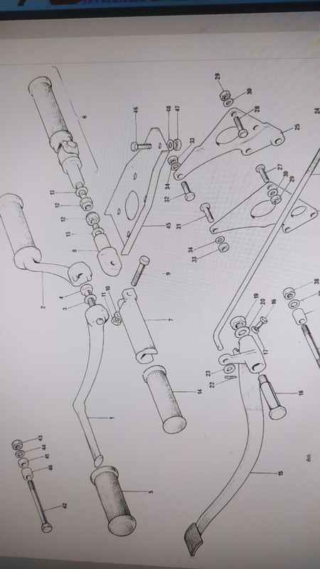

Raaw
Messages : 122
Inscription : 30 mai 2025, 11:03
Re: { réparation } boite 4 T120R de 1971
Message non lu par Raaw »
Image[/url]
Messages : 8883
j'avais pas capté sur les premieres et la reference est F133537
https://kmjonesmotorsports.com/products ... made-in-uk
yvanoff
Messages : 676
Message non lu par yvanoff »
Raaw a écrit : 11 juil. 2025, 19:14 Image[/url]
C'est bien les pièces de 46 à 50, j'ai les mêmes à la maison (montées) modèle 72.

Ça c'était avant.
La barre est fixée sur les rockers box par 2 gougeons et un petite pièce amovible côté cadre.
