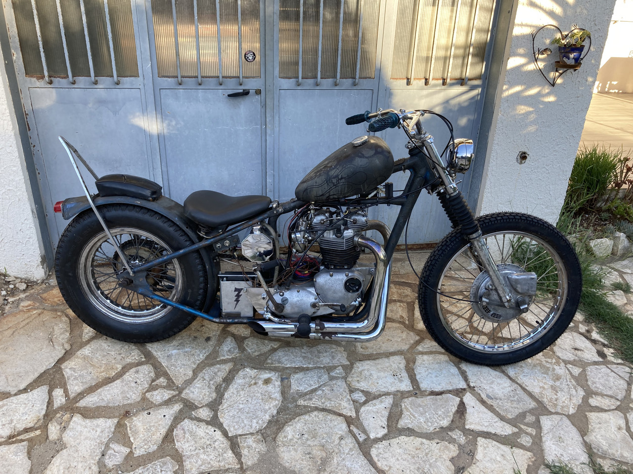

Petites news du t120, j'ai refait et réglé les carbus, elle craque bien et tourne assez rond, j'ai graissé les cables, changé les pneus, checker les freins, remis des caoutchouc aux cales pieds, sélecteur et kick, refixé la selle et le réservoir , remis un feu arrière et fait un support pour les inter et le contacteur à clef, le réservoir est dérouillé, le guidon refixé comme il faut, le phare refait et repositionné, j'ai fait un support de batterie et mis une paire de poignée 70' metalflakes bleue qui trainaient dans mon stock, toute la moto a été décapée au bicarbonate de soude pour virer la peinture nouarmate, la crasse et les ombres de rouille. Plus qu'a faire un faisceaux électrique honnête et je pourrai aller faire un galop d'essai dans le quartier ! je ferai regarnir la selle et le pouf et je ferai un guidon z-bar par la suite, pour le moment tout le budget passe dans les pièces pour le t140 .
