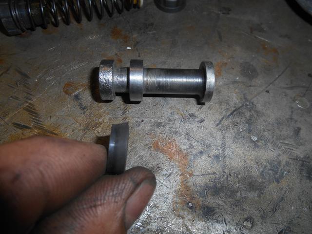

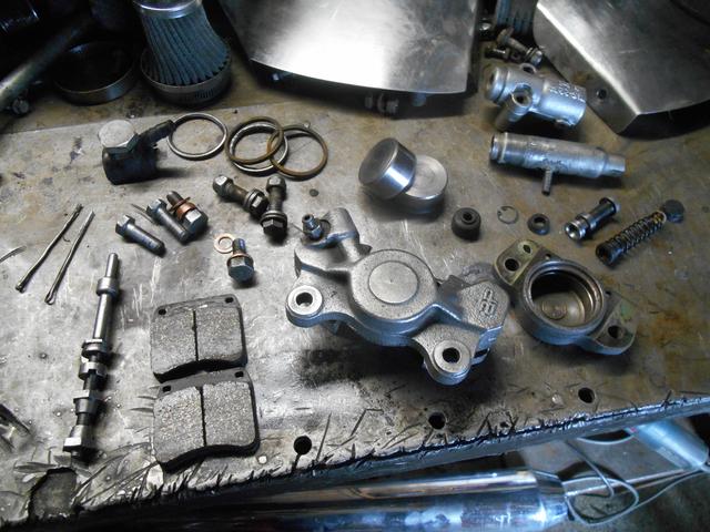

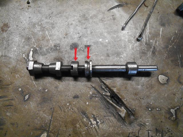

yes ! les pistons sont sortis ! j'ai deux questions, à quoi servent les deux "écrous" sur la tige qui actionne le maitre cylindre ? (fléche rouge) et aussi je me souviens plus (quel con :oops: !) du sens du joint conique sur le piston du maitre cylindre, comme sur la photo ou dans l'autre sens ? merci ! :mrgreen:

thierry A10 a écrit : 15 juin 2026, 19:20
Si la poussée arrive par la droite sur ton image, ton joint est à l'envers.
