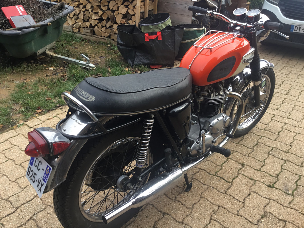

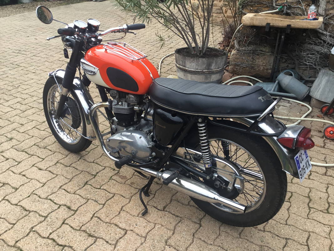

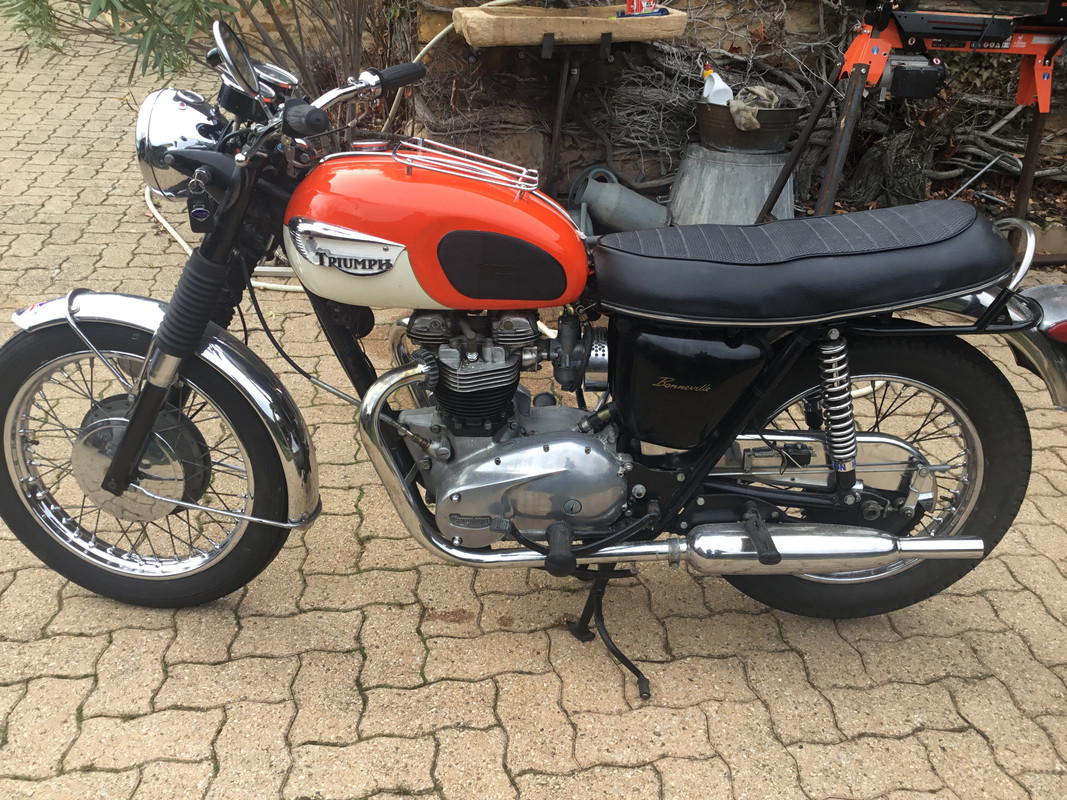

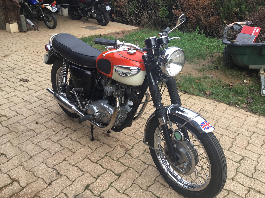

J’ai fait de meilleurs photos de ma brele
Re: Nouvelle acquisition
je dirais
partie cycle 69
moteur 70
reservoir et couleur 66
Canopy34
Messages : 651
Localisation : Hérault
Message non lu par Canopy34 »
Elle est quand même pas mal panachée mais agréable à regarder dans son ensemble pour un néophyte.

La poignée. Arrière c’est 70,?
Messages : 11576
Très belle cette moto....
manx69 En ligne
Messages : 1072
Message non lu par manx69 »
Oui elle me plaît bien.
Messages : 11576
Tu devrais changer les soufflets de fourche....
Là... ça fait femme du monde avec bas filés.
Mais c'est pas facile d'en trouver de qualité.
Par contre on en trouve plein qui se déchirent tous seuls en 1000kms.
