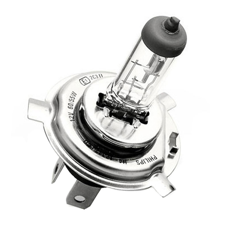

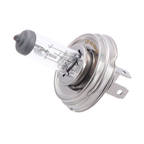

Ramon... L'ampoule est fixée comme une ampoule code européen avec les 3 ergots qui rentrent dans 3 emplacements prévus dans l'arrière de l'optique.
Messages : 16866
Re: H4 sur une M20/B31
Faux votre honneur.
l'ampoule dite code européen, c'est un "ancien" standard avec un seul détrompeur.
quand l' hache 4 en possède trois.
Va pas nous les embrouiller ... :D

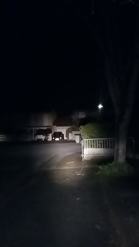

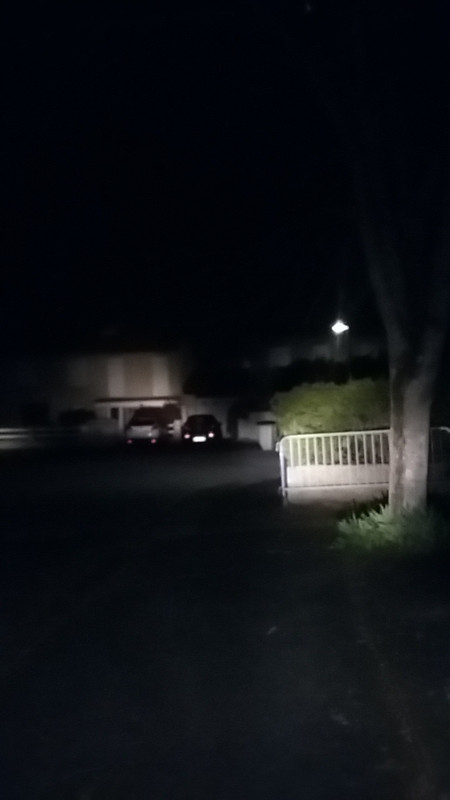

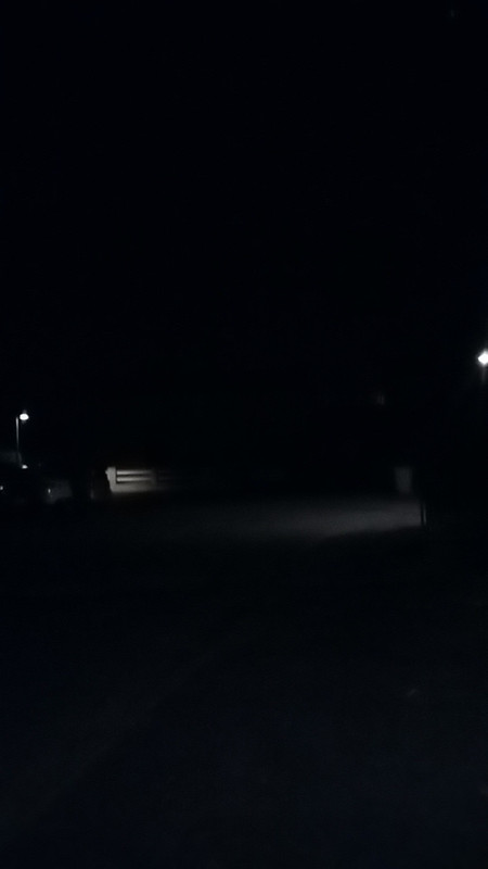

Rien : Image
Code : Image
Phare : Image
Pas vu de zombies!!!
Reste à régler la hauteur mais la puissance est là.

Pas mal mais je pense que les broches sont inversées :photo du haut phare et celle du bas code vu qu'elle éclaire devant la moto mais je peux me tromper
Messages : 11735
Il faut que je vérifie en vrai mais la position de la LED par rapport au support était inversé haut/bas donc le code éclairait vers le haut.
J'ai rectifié cette erreur et, dans le garage, ça va beaucoup mieux.
Demain soir , je vérifie comment ça éclaire devant chez moi mais là, je pense que c'est bon.
