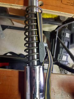

Voilà, j'ai remonté la fourche et pour les personnes qui veulent aussi changer les joints SPI, voici l'idée que j'ai eu pour le remontage sans l'outil spécial N° Z161 et quand on a pas 4 mains... :P

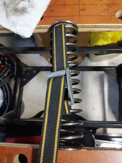

J'ai comprimé le ressort de 5cm environ et j'ai passé une sangle à partir de la 4ème spirale en bas (car le ressort rentre dans le gobelet porte joint SPI...) et la deuxième en haut (pour la butée de fourche avec rainure...) :
J'ai mis le ressort ainsi compressé sur le tube de fourche :

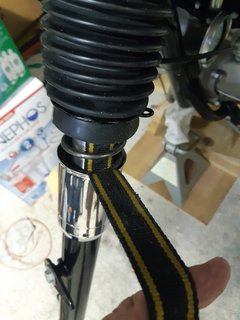

J'ai glissé le soufflet (sans oublier les clips pour tenir le soufflet de fourche...) et j'ai pu passer assez facilement le tube dans les tés de fourche pour serrer l'écrou qui va sur le haut du tube de fourche :
