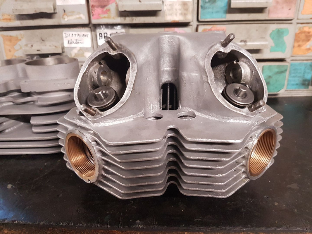

Messages : 1577
Re: Pbs fixation collecteurs Commando
Ma culasse avec les inserts vient de là

Question, concrétement l'insert est lui même vissé dans la culase ?
midaume
Messages : 408
Localisation : Mâcon
Message non lu par midaume »
Oui
