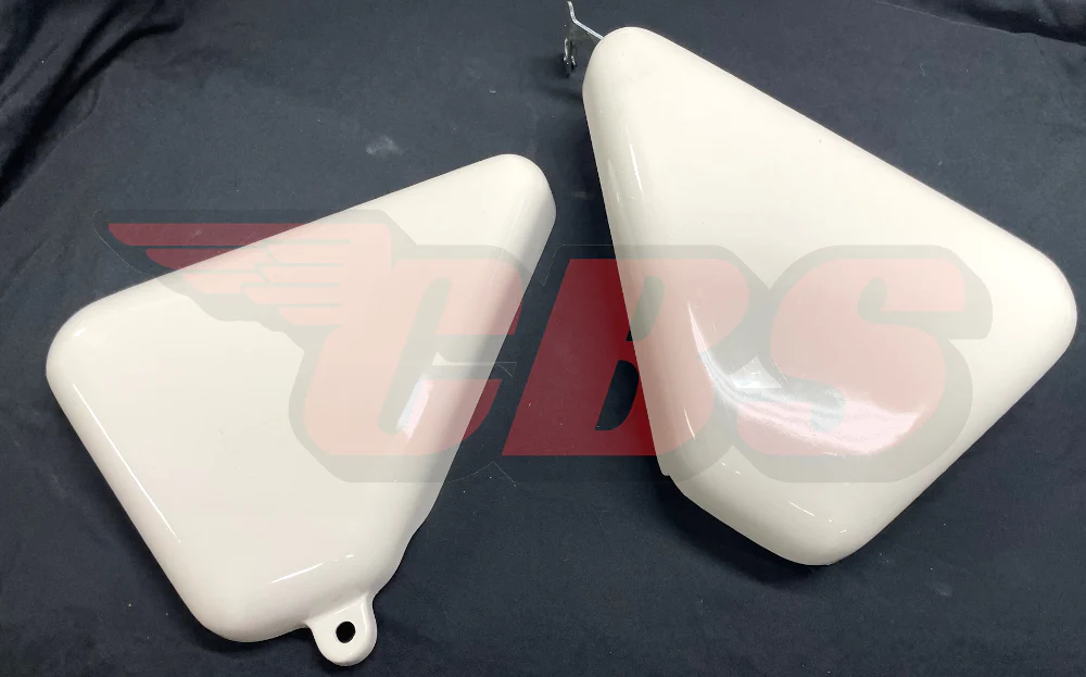

En cherchant sur le web j’ai trouvé des motos avec le contact sur le cache comme celle ci. Et sur un partslist j’ai trouvé le cache percé
Messages : 15918
Re: Fourche 750 commando
Possible que certains aient eu envie de mettre la clé à cet endroit.

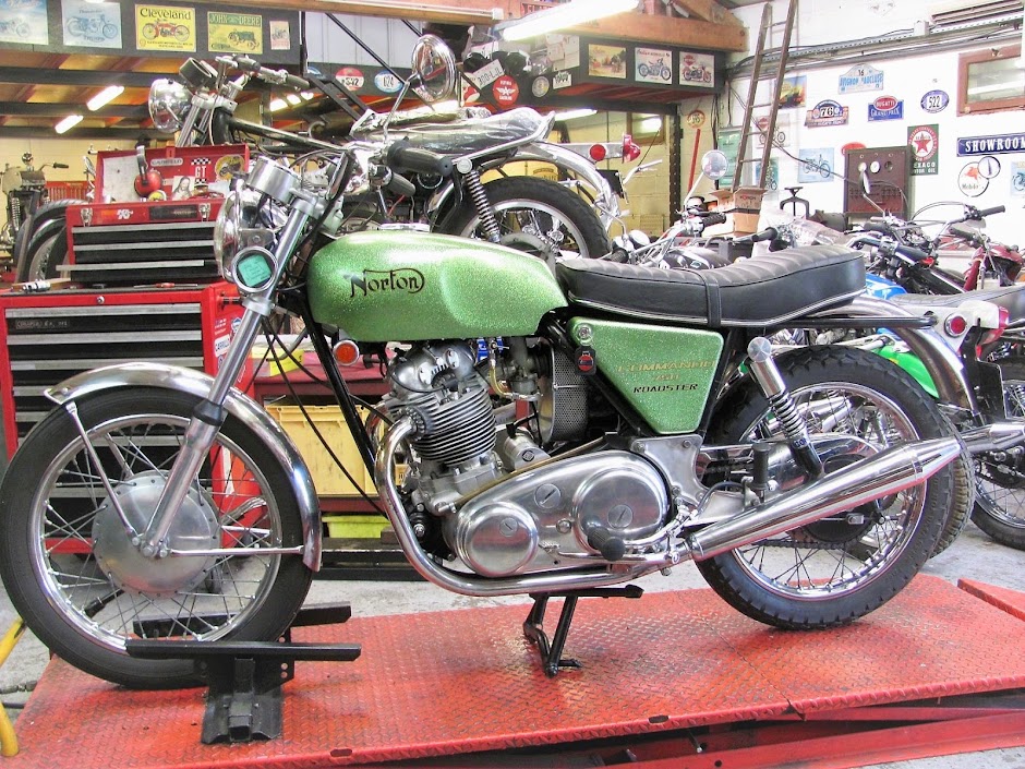

Nez en moins, je pense qu'il y a confusion:
Roadster de certaines années, les caches que tu as:
Commando S par exemple, ils sont plus grands:

J’ai trouvé ces deux par exemple
