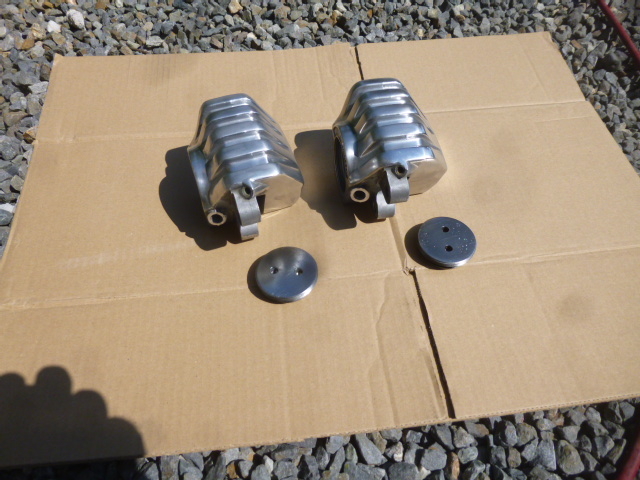

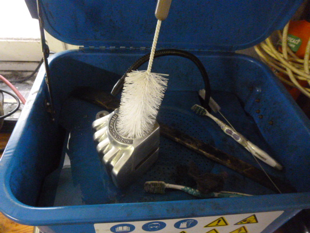

En début d'après-midi, nettoyage des étriers

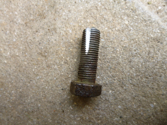

Taraud de fortune pour nettoyer les filets de l'alésage de vis de banjo. Après + de 40 ans, le papier d'atelier qui a été mis pour boucher était complètement hs et collé dans les filets. C'est une vis de fixation des étriers qui a été sacrifiée.
Résultat satisfaisant, l'intérieur est nikel hormis sur l'étrier qui devait être à l'avant où l'on voit que les plaquettes ont légèrement maté le corps de l'étrier. Je les inverserais au remontage

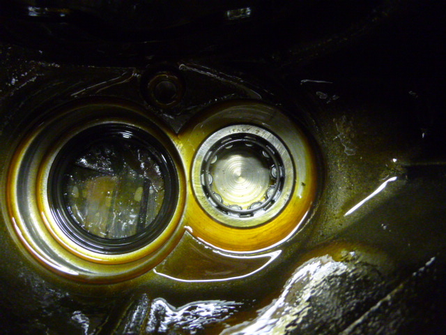

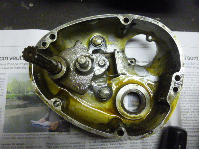

Je suis prêt à fermer la boite. J'ai eu la bonne surprise de voir qu'elle avait dû être refaite et ne pas avoir beaucoup roulé ensuite car tout était en bon état et le roulement d'arbre primaire avait été remplacé par un roulement à rouleau. J'ai également fais le jeu de l'arbre de kick mais je suis à 1 dixième, c'est le mieux que j'ai pu faire avec les cales d'isolastic arrière. J'ai dû m'y reprendre à deux fois pour commander les bonnes cales :oops: . J'espère que ce sera bon.
Ma question du jour, la première, est de savoir si je mets en place les joints de boite "à sec", en les huilant ou avec un peu de pâte à joint et si oui laquelle?

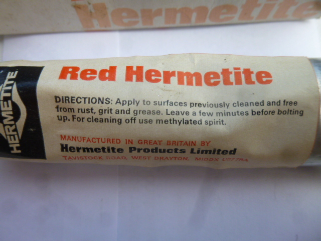

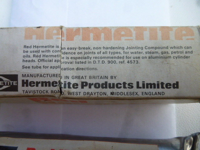

La deuxième est de savoir si ce tube de joint vous parle? C'était avec les pièces du collègue. Il n'a jamais été ouvert mais il doit avoir pas loin de 40 ans. Est-ce que j'en ferais quelque chose d'intéressant d'après vous? Merci à vous

Pour les joints tu peux les monter à sec ou avec un tout petit peu d'huile de lin mais pas trop pareil pour le joint du couvercle.
Perso j'ai toujours monté ces joints à sec pour respecter les jeux internes sauf celui du couvercle.
Pour ton tube d'hermétique mélange s'en un peu et fait un essai sur le joint du couvercle ou des caches culbus.

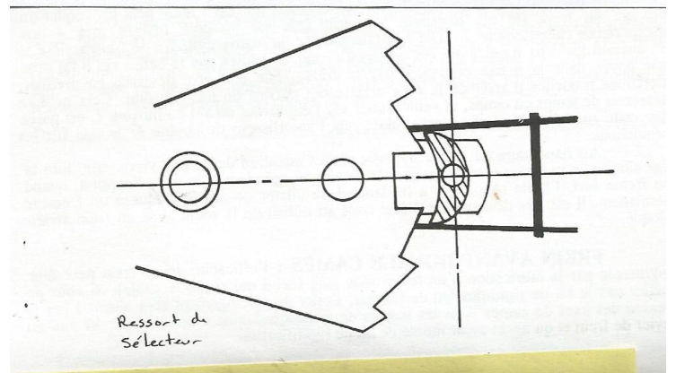

Avant de refermer le ccouvercle bien réglé le ressort de sélection : 8)

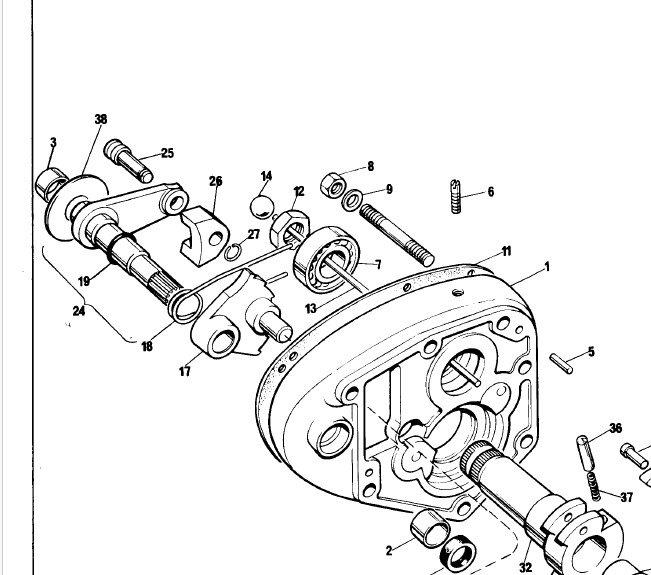

Salut les amis, bon j'ai toujours besoin de vos conseils.

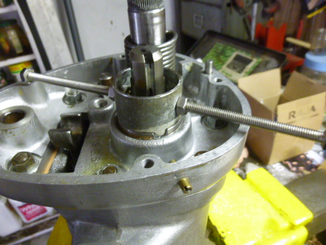

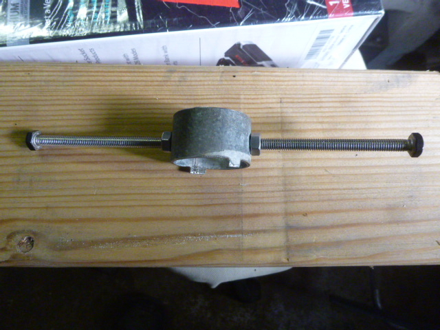

J'avance sur la boite (je sais je suis long :lol: ), je me suis fait un petit outil sans prétention pour le réglage du levier de câble d'embrayage. Je ne peux pas serrer au max avec mais ça m'a permis de bien bloquer la pièce en position et ensuite j'ai fini le serrage au chasse goupille. Je pense que c'est ok.
La question du jour est celle-ci: sur l'éclaté, il y a un joint torique sur l'axe de sélection au niveau du ressort de sélecteur (repère 19 sur le schéma). Évidemment je ne l'ai pas commandé. A quoi sert t-il ? je ne lui voit aucun rôle d'étanchéité. Si c'est bien ça, est-ce que je peux le remplacer par un autre et éventuellement quelqu'un connaîtrait-il les cotes (je sais, j'abuse :oops: )
Bon dimanche à tous
Messages : 1577
Re: Reconstruction MK3 de Cric
Hello,
je ne pense pas qu'ils aient mis un joint pour faire beau.
Et je ne pense pas dire de bêtises qu'en mesurant le diamètre de l'arbre tu as la dimension du joint.
