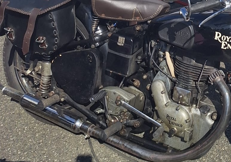

Il m'arrive un truc bizarre. Je découvre ça après une absence de 3 semaines. :
Les peashooters que j'ai acheté chez Armour ont le chrome sérieusement attaqué. Ça paraissait pourtant un chrome de qualité.
Mais j'ai eu des projections qui ont séché sur les pots, les tubes inox d'échappement et ont laissé des dépôts verdâtre.
Ces dépôts verdâtres ont piqué le chrome et les pots ont ensuite rouillé, bien sûr. Les tubes inox, je les ai récupérés à la laine d'acier.
Alors je n'ai pourtant pas roulé sous la pluie (du moins je ne m'en souviens pas) et encore moins dans des flaques d'un produit corrosif.
Bref je ne comprends pas, alors :
Question :
Quelqu'un a t il déjà eu des problèmes de qualité du chrome de chez Armour?
Question :

Elmo, a mon avis oui, le mien es jaunâtre parce que j'ai préféré lui donner une couche d'huile de lin parce qu’après un an et peu de kilometres j'ai vu quelques petites piqûres de rouille, mais bon, ici au pays basque il pleut beaucoup et pour être au bord de la mer l'ambiance est tres humide et le salpêtre fait des dégâts sur toute sorte de pièce métallique.

J’ai un silencieux de chez Armor qui a piqué après 3 ans. Ils m’ont répondu que ca ne serait pas pris en garantie.
Ceci dit le petit éclat n’a pas bougé depuis . Mais bon ca fait un peu cheap comme qualité.

Je crois que le process de fabrication des pièces chromées de nos jours ne se fait plus sur cuivre au préalable, ce qui assurait une bonne longévité.
Il a été trouvé une méthode qui fait gagner du temps et de l'argent...probablement. Peut-être que tes dépôts sont issus de bouse de vache ? On rigole,
mais c'est quand même agressif...

Après chaque sortie une brosse métallique en bout de perceuse , et les tubes d'échappement retrouve la couleur que j'aime bien . Pas de chrome brillant ! Je ne roule pas quand il pleut mais les bottes viennent fondre sur les tubes . 15 ans et 45000 klm ils tiennent le coup et sont loin de faire" minable " .
