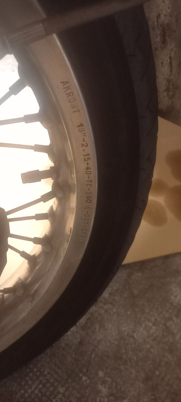

J'envisage de changer ma jante AR 18" - 2,15" - 40 trous pour une jante alu .
Comme celle de ma roue AV :
Savez vous où je peux me procurer une jante (de préférence Akront mais comme celle de la photo, sans le profil en H)?

Messages : 11543
Re: Armour - Chrome
Regarde bien sur ma photo et sur ta jante, après le diamètre , la largeur (2,15") , le nombre de trous, il y a nombre .
Ca indique comment est percée la jante.
Chez moi il faut que ce nombre ce soit 550 pour correspondre au moyeu.
Que les percements aient le bon angle
Une jante de 2,5" de large et 40 trous toujours en 18" pourrait aller mais là, je ne sais pas quel est le nombre pour les percements.
