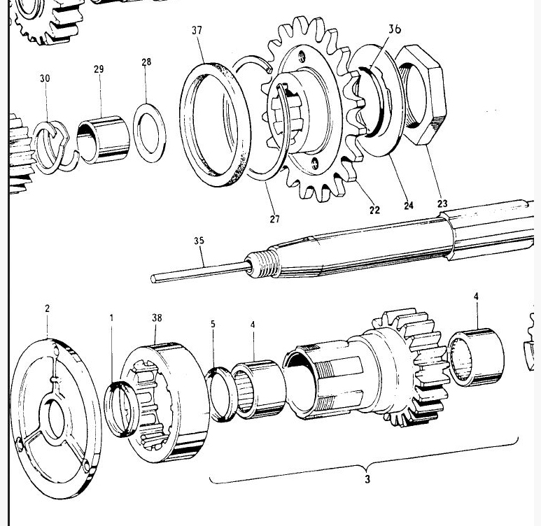

Boite 5 de la T140 et autres :
Le pignon tourne sur l'arbre sur les roulements torington (à aiguilles) n°4
Il est tenu par le roulement de la boite et le pignon de sortie de boite est tenu par le roulement n°38

Re: Au rapport !
Ça va pas être facile à expliquer car la part list de la T140 est TRÈS mal faite et il faut faire travailler l'imagination.
J'ai essayé d'arranger la présentation des pièces mais je n'ai pas pu remettre les dessins comme il faudrait... bref .
Voilà la boite de la T140 et il n'y a que 2 arbres qui ne tournent pas l'un dans l'autre : l'arbre primaire et l'arbre secondaire (qui ne sort pas de la boite et ne fait que porter les pignons secondaires des vitesses).
Bien....
L'empilage entouré de rouge (pignon de sortie de boite) il faut le retourner par la pensée. Il vient se placer en bout de pignon de 5 primaire mais l'écrou vient en dernier bien sûr et il faut oublier les pièces 1 et 2 qui sont solidaires (couvercle de carter primaire et son joint spi , on s'en fout pour le fonctionnement de la boite), c'est pas tout....
L'empilage entouré de vert avec le ratchet de kick, il faut le retourner aussi, il vient sur l'arbre primaire mais l'écrou est à la fin.
Le côté non cannelé (lisse) de l'arbre primaire reçoit le pignon de 5 qui tourne fou dessus grâce à ses roulements à aiguilles (sauf quand on passe la 5 où là, il est verrouillé sur l'arbre primaire par les crabots du pignon de 4).
Il y a un troisième arbre dans la boite qui n'apparait pas sur le dessin : l'arbre des fourchettes et les fourchettes n'apparaissent pas non plus.
Seul l'arbre primaire sort de la boite avec à un bout (droite) le système du ratchet de kick et à l'autre (gauche) le pignon de sortie de boite et embrayage. L'arbre primaire est solidarisé en rotation de la noix d'embrayage par une clavette.
On voit que le pignon de 5 de l'arbre secondaire est constamment en rotation (cannelures) avec l'arbre secondaire.
Le pignon de 5 primaire est entrainé par le pignon de 5 secondaire sauf en 5ème (comme dit précédemment) où il est en prise direct sur l'arbre primaire.
