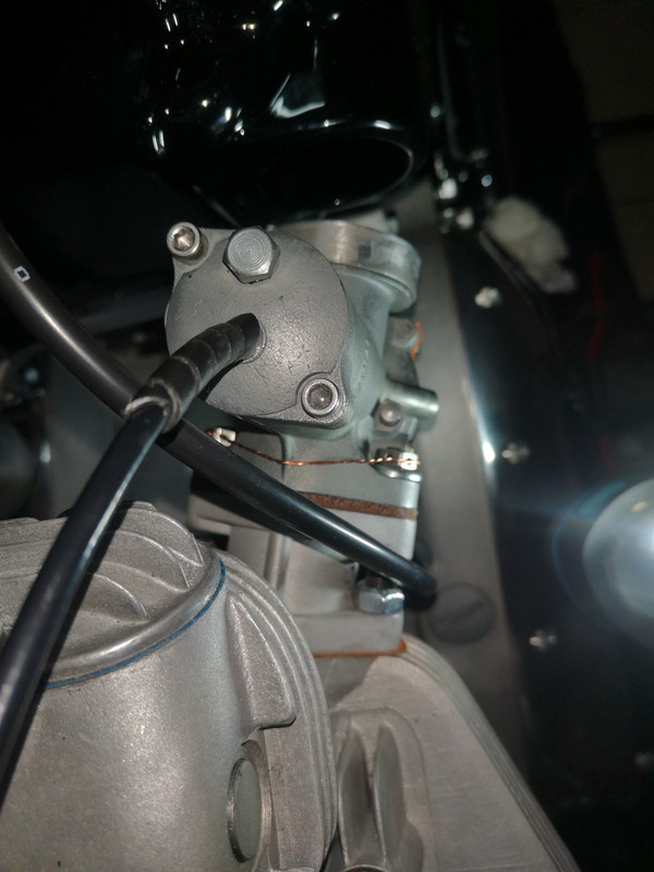

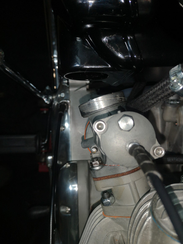

Salut les copains,
Je m'adresse surtout à ceux qui ont une T120 oif.
On dit qu'à chaque jour suffit sa peine, en ce qui me concerne, à chaque jour nouveau problème.
Aujourd'hui c'est un problème d'alignement entre les carburateurs et l'entrée des boîtes à air, sur le côté gauche ça va à peu près mais sur le côté droit il est quasiment impossible de mettre les manchon en caoutchouc.
Je fais quelques photos pour que vous compreniez le souci, il n'y a aucun moyen de faire un décalage vers la droite ou vers la gauche des boîtes à air, la culasse et les pipes d'admission sont celles montées d'origine, si quelqu'un a une idée je serai vachement content.
Merci à tous.

Merci de vos réponses,
Hormis la longueur de la pipe, ce qui m'étonne, c'est la différence en latéral, l'ouverture de gauche semble OK alors que celle de droite est décalé de presque 1cm, en plus le caoutchouc et durci et ça n'arrange rien.
Je n'ai pas vu comment c'était avant démontage car ce n'était pas la même culasse, les couvercles des boites à air avaient été remplacé par des plaques alu et les carbus avaient des cornets.
Je sais pas trop quoi faire.
Je pourrai retirer la cale mais pour gagner 3mm.

Salut à tous,
Je renouvelle mes vœux à vous, vieux croûtons que j'apprécie et qui aimez les pisseuses d'huile comme moi :P
Je réveille mon post, je pense avoir trouvé la source de mon problème :
La fixation du moteur dans le cadre !
Vous allez me dire : t'es trop nul mec ! Oui, j'avoue, je suis un gros c...
Les "distance pieces" que j'ai monté a l'envers :twisted:, la droite à la place de la gauche, voir photo. Qui plus est, les traces d'un rabotage de la chaîne, j'ai rien vu !
Pour me dédouaner, j'avoue m'être basé sur le catalogue de pièces, mais après plusieurs vérifications y'a pas photo.
J'ai la confirmation de mon erreur par le site Dragandfly :
Et une excuse à cause de ma confiance aveugle du replacement parts !
Vos commentaires, mêmes sarcastiques seront bienvenus, mais je veux partager mon erreur pour qu'elle profite aux futurs débutants dans la restauration.
God save the twins :mrgreen:
