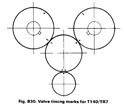

Je suppose que ce dessin veut dire que :
1- Les clavettes doivent être au même angle que le trait (admission); le point (échappement). Il y a 3 positions de clavettes donc ne pas se gourer!!! C'est surtout ce point là dont je voudrais être sûr.
2- Les 2 points du pignon intermédiaire sont calés sur le point du pignon moteur au PMH
3- Le trait du pignon intermédiaire doit être en regard du trait du pignon d'AAC d'admission
4- le point du pignon intermédiaire doit être en regard du point du pignon d'AAC d'échappement.
Si je comprends bien , vu qu'il y a un trait et un point sur les 2 pignons d'AAC, ces 2 pignons sont identiques et interchangeables sachant qu'il faut caler les TRAITS à l'admission et les POINTS à l'échappement. Vrai, faux?

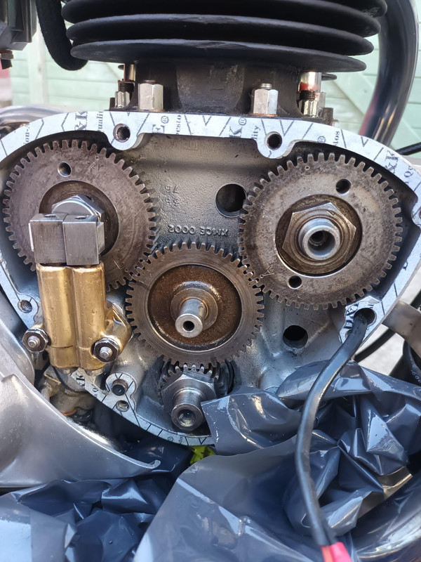

Le mien (1981) est calé comme photo : à l'admission le trait du pignon fou va en face du point de l'AAC .Et il marche très bien à tous les régimes
Ceci dit , si ton calage allait bien tu fais de nouveaux repères éphémères ou pas et roule . On ne démonte pas tous les ans la distri
