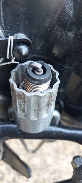

Il y a un allumage électronique ? Parce qu'en principe lorsqu'il y a un R dans la référence c'est pour une bougie résistive,souvent conseillé pour 1 allumage électronique.
Là il y a les bougies d'origine soit avec un allumage d'origine of course

Elle est un peu claire cette bougie. Du fait d'un mélange pauvre qui cause les pétarades

tu as quoi comme carburateur? Amal Monobloc?...et comme culasse?
Côté bougie: Champion "N5", KLG "FE75" ou "FE80", Lodge "2HLN",AC "44", Bosch "W5C".....................................................................ngk "b6es"
