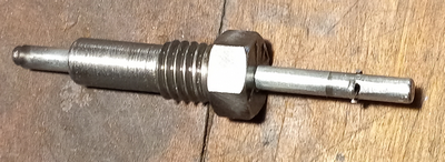

yvan d a écrit : 15 avr. 2025, 12:04 Et la pige qu'on met dans le vilebrequin dans le trou derrière les cylindres : elle sert pas à régler l'allumage ?
Fait maison :

Re: Rupteurs triumph T140
Message non lu par yvan d »
Fait maison avec un tour ?
Message non lu par Thénor12 »
...non, disponible "en ligne" sur des sites spécialisés"...à régler en £ sterling....
Message non lu par alain 41 »
dispo en BSF pour 1965 à 1968 et UNC à partir de 1969
https://www.feked.com/triumph-t.d.c-top ... wards.html
yvan d a écrit : 15 avr. 2025, 20:16 Fait maison avec un tour ?
Oui, ne serait ce que pour placer la pige au centre et dans le plan de la vis. Celle-ci est du 1/2 13 UNC (comme le précise Alain après 1969), la tête de la vis était du 3/4 qu'il a fallu ramener à 5/8 pour rentrer dans la "cavité" du carter. J'ai conservé une grande longueur de guidage de la pige pour éviter pour éviter ses torsions (faut pas y aller comme un "bourrin").
