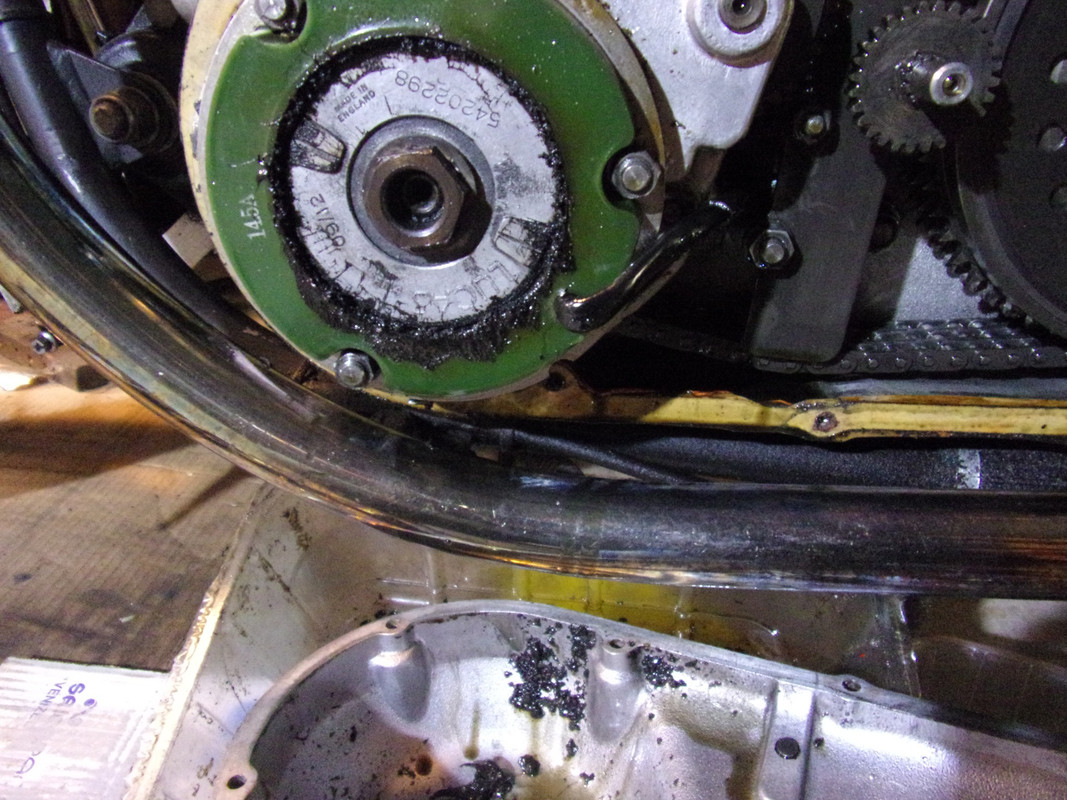

Bon… je pense avoir réglé mon problème de crâmage de rotor/ stator…
J’ai acheté un rotor Spark en Angleterre et je l’ai réduit de 4 mm au tour (circonférence de 70 mm) ce qui me donne un entrefer de 2,5 mm entre le rotor et le stator avec une charge entre 14 et 14,5v régulée par un Shindegen Mofset…
J’ai aligné 80 km aujourd’hui sans aucune amorce de chauffe…!!! 8)
Dernière modification par Joël 11 le 01 oct. 2025, 19:56, modifié 1 fois.

2,5 mm (pas 25 mm) , c'est énorme par rapport aux valeurs préconisées (10 fois plus) ,Je me demande pourquoi les ingénieurs de chez Lucas n'y avaient pas pensé avant ?
- perte du magnétisme plus rapide ?
- baisse de la puissance de sortie ?
le voltage ne préjuge pas de la puissance si l'ampérage est faible tu n'auras pas de quoi charger ta batterie
LOYERA
Messages : 1000
Localisation : Sud Manche
Re: T140 Harris hybride…
Message non lu par LOYERA »
Joël 11 a écrit : ↑01 oct. 2025, 17:23 Bon… je pense avoir réglé mon problème de crâmage de rotor/ stator…
J’ai acheté un rotor Spark en Angleterre et je l’ai réduit de 4 mm au tour (circonférence de 70 mm) ce qui me donne un entrefer de 25 mm entre le rotor et le stator avec une charge entre 14 et 14,5v régulée par un Shindegen Mofset…
Et si ça sent encore la plastique cramé tu sauras que c'est bien cette résine verte qui fout le merdier ....
J'en avais cramé un (300 bornes ) ; J'ai arrêté à temps garce à l'odeur , sinon je pense que la résine fondue aurait fait exploser le rotor ....
J'ai remonté un ancien avec résine brune et le même jeu ; il a 20 000 bornes depuis
