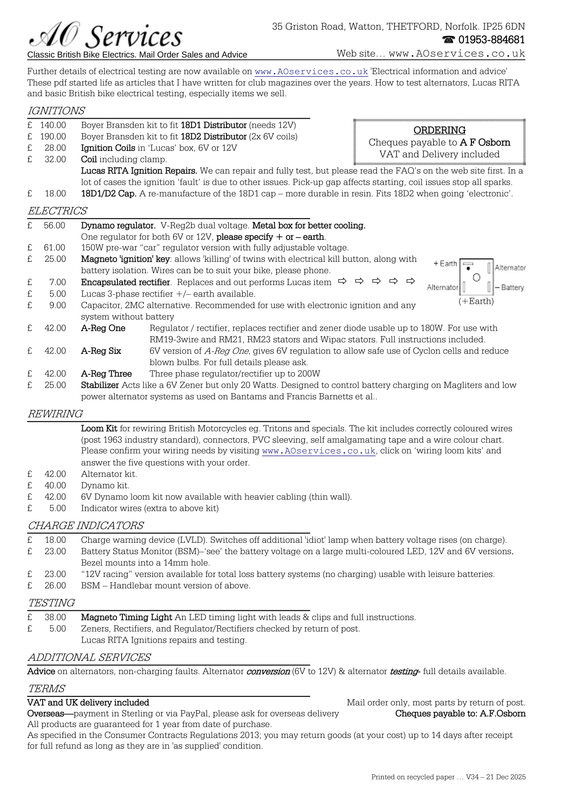

Re: Cablage Triumph Twins 63/66
Traduction brute :
10 Services
35, chemin Griston, Watton, THETFORD, Norfolk. IP25 6DN
01953-884681
Électricité pour motos britanniques classiques. Vente par correspondance et conseils
Site Web www.AOservices.co.uk
Plus de détails sur les tests électriques sont maintenant disponibles sur www.AOservices.co.uk. Informations et conseils électriques
Ces PDF sont à l'origine des articles que j'ai écrits pour des magazines de club au fil des ans. Comment tester les alternateurs, les systèmes Lucas RITA et les tests électriques de base des motos britanniques, en particulier les articles que nous vendons.
ALLUMAGES
£ 140.00
Kit Boyer Bransden pour distributeur 18D1 (nécessite 12 V)
£ 190.00
Kit Boyer Bransden pour distributeur 18D2 (2 bobines 6 V)
28.00
Bobines d'allumage dans un boîtier « Lucas », 6 V ou 12 V
£ 32.00
Bobine avec pince.
COMMANDES
Chèques à l'ordre de AF Osbom. TVA et livraison incluses
Réparations d'allumage Lucas RITA. Nous pouvons réparer et tester entièrement, mais veuillez d'abord lire la FAQ sur le site Web
Dans de nombreux cas, le « défaut » d'allumage est dû à d'autres problèmes. L'écartement du capteur affecte le démarrage, les problèmes de bobine bloquent toutes les étincelles. Capuchon 18D1/D2. Une refabrication du capuchon 18D1 - plus durable en résine. Convient au 18D2 lors du passage à l'électronique.
18,00 €
ÉLECTRICITÉ
56,00 £ Régulateur de dynamo. V-Reg2h double tension. Boîtier métallique pour un meilleur refroidissement. Un régulateur pour 6 V ou 12 V. Veuillez préciser + ou masse.
25,00 £
Version régulateur 150 W pour voiture d'avant-guerre avec tension entièrement réglable.
La clé d'« allumage » de la magnéto permet de couper les deux moteurs avec un bouton d'arrêt électrique, ainsi que l'isolation de la batterie. Les câbles peuvent être adaptés à votre moto, veuillez téléphoner.
£ 61.00
+Masse
Alternateur
0 -Batterie
7,00 Redresseur encapsulé. Remplace et surpasse l'article Lucas.
Alternateur
5.00
(+Masse)
Redresseur triphasé Lucas +/- terre disponible.
Condensateur 9,00, alternative 2MC. Recommandé pour une utilisation avec l'allumage électronique et tout système sans batterie.
£ 42:00
A-Reg Un
Régulateur/redresseur, remplace le redresseur et la diode Zener, utilisable jusqu'à 180 W. À utiliser avec les stators RM19-3 fils et RM21, RM23 et les stators Wipac. Instructions complètes incluses.
42,00 £
A-Reg Six
Version 6 V du A-Reg Un, fournit une régulation de 6 V pour permettre une utilisation sûre des cellules Cyclon et réduire le nombre d'ampoules grillées. Pour plus de détails, veuillez nous contacter.
£ 42.00
A-Reg Trois
Régulateur/redresseur triphasé jusqu'à 200 W
£ 25.00
Stabilisateur. Agit comme une diode Zener 6 V mais seulement 20 watts. Conçu pour contrôler la charge de la batterie sur les Magliters et les systèmes d'alternateurs de faible puissance utilisés sur les Bantams et Francis Barnetts, etc.
RECÂBLAGE
Kit de faisceau pour le recâblage des motos britanniques, par exemple les Tritons et les modèles spéciaux. Le kit comprend des fils de couleur appropriée (norme industrielle postérieure à 1963), des connecteurs, une gaine en PVC, du ruban auto-amalgamant et un nuancier. Veuillez confirmer vos besoins en câblage en visitant www.AOservices.co.uk, en cliquant sur « kits de faisceaux de câblage » et en répondant aux cinq questions lors de votre commande.
Kit alternateur
£ 42.00
40.00
Kit dynamo.
£ 42.00
Kit de faisceau dynamo 6 V maintenant disponible avec un câblage plus épais (paroi mince).
f 5,00
Fils indicateurs (en supplément du kit ci-dessus)
INDICATEURS DE CHARGE
E 18:00
Dispositif d'avertissement de charge (LVLD). Éteint le voyant supplémentaire lorsque la tension de la batterie augmente (en charge).
£ 23,00
Moniteur d'état de la batterie (BSM) : affiche la tension de la batterie sur une grande LED multicolore. Versions 12 V et 6 V. Le cadre se monte dans un trou de 14 mm.
€ 23.00
BSM : version à montage sur guidon de la version ci-dessus
26,00 €
Lampe stroboscopique pour magnéto. Lampe stroboscopique LED avec câbles et pinces, et instructions complètes.
TESTS
Version « course » 12 V disponible pour les systèmes de batterie à perte totale (pas de charge), utilisable avec des batteries de loisirs.
38,00 €
Vérification des diodes Zener, redresseurs et régulateurs/redresseurs par retour de courrier. Réparation et test des allumages Lucas RITA.
5,00 €
SERVICES SUPPLÉMENTAIRES
Conseils sur les alternateurs et les pannes de charge. Conversion d'alternateur (6 V à 12 V) et test d'alternateur : tous les détails sont disponibles.
CONDITIONS
TVA et livraison au Royaume-Uni incluses
Paiement à l'étranger en livres sterling ou via PayPal, veuillez nous contacter pour les frais de livraison à l'étranger.
Chèques à l'ordre de : A.F. Osbom
Tous les produits sont garantis 1 an à compter de la date d'achat.
Vente par correspondance uniquement, la plupart des pièces sont retournées par retour de courrier.
Conformément à la réglementation sur les contrats de consommation de 2013 : vous pouvez retourner les marchandises (à vos frais) jusqu'à 14 jours après réception
pour un remboursement complet tant qu'ils sont dans l'état où ils ont été livrés.
Imprimé sur du papier recyclé V34-21 déc. 2025
