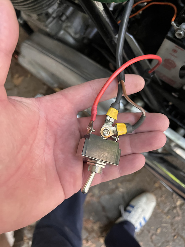

L'important pour toi c'est brancher après chaque cable dans l'ancienne borne, et la photo te sert de rappel, surtout prends note du numero et le couleur du cable parce que dans le schéma de Triller le numero 2 reste libre pendant que dans ton switch le 2 se branche un cable (il est logique penser que le câble qui se branche a la borne 2 du switch c'est pour l'allumage).

Oui,photo prise !👍
Branché un interrupteur et nickel,ça fonctionne !!
Je pars vendredi en week-end alors ça va aller !(avecle forum kawazaki W650!)
Au retour ,je trouverais une solution !👍👍🔑🔑

Bon, tu pourras rouler .
Mais tu vas isoler ça avant de partir j'espère... Gaine thermo ou ruban électrique.

Oui oui 👍
