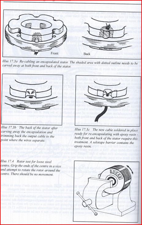

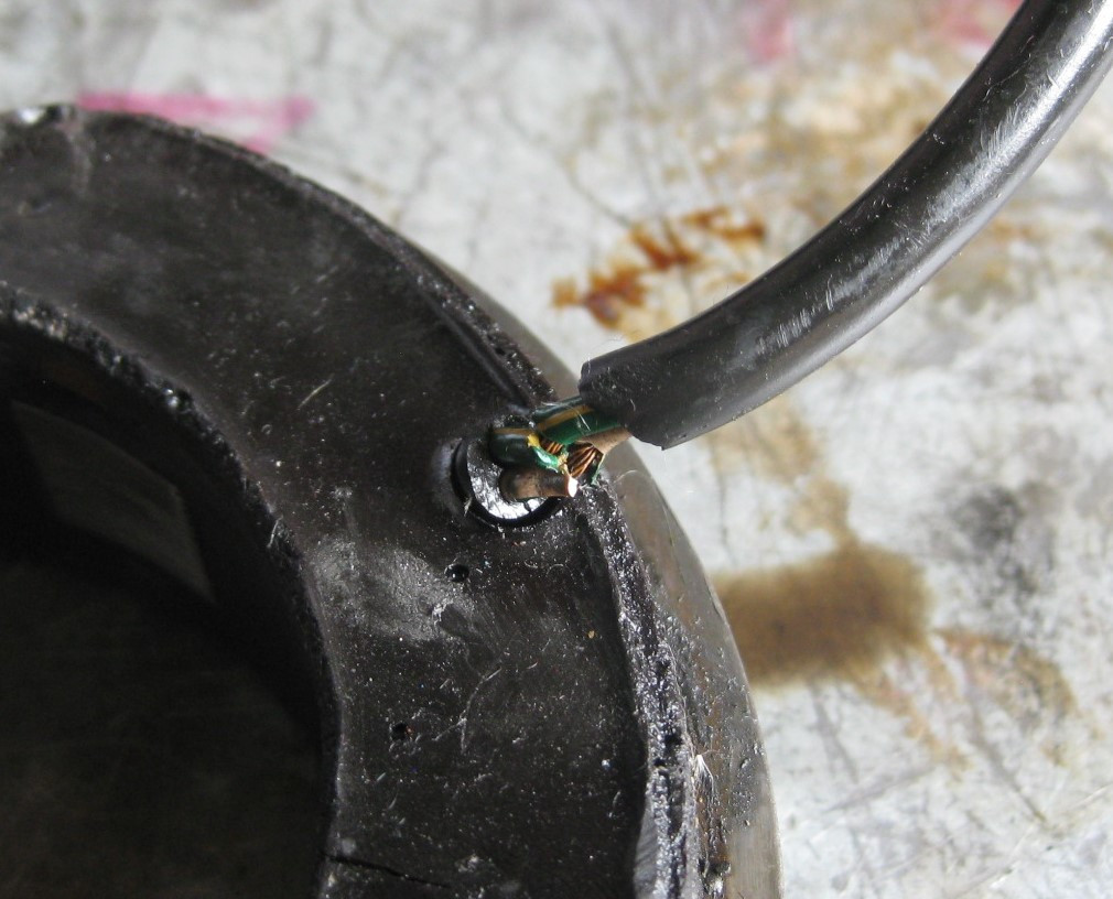

- Messages : 11456
Bonifun
- Messages : 826
- Messages : 16581
Tout à fait sauvable. Creuser dans la résine pour pouvoir écarter un tant soit peu les fils après les avoir réchauffés au décapeur thermique, les re-protéger,
et on referme avec un pistolet à colle.
Bonifun
- Messages : 826
Hello zerton, tous, j'adore le bordeaux
le stator passe l'anesthésiste cet après midi et opération au levé du jour par le professeur Bonifun
Bonne après midi
Bonne après midi
- Messages : 17861
Bonifun
- Messages : 826
Hello Francis V, tous merci pour la note très claire je pensais changer le câble.
Bon dimanche
Bon dimanche

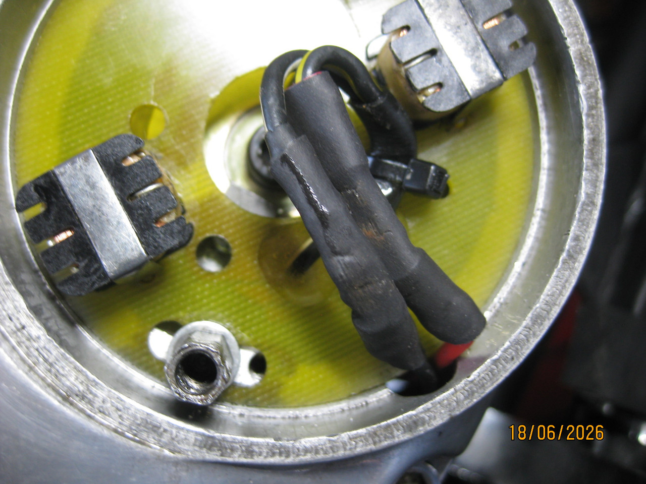

Hello,
Suite au moteur HS, après réparation truffé de multiples retards, ce matin elle est prête je suis plein d'espoir de l'entendre chanter bofff la grande muette.
Les préliminaires sont bons l'allumage réalisé auparavant à plussieures reprises, essai étincelle bel arc lumineux, cuves noyées NADA
Les constatations au kick il y a eu une explosion à l'échappement, ensuite je ne passe pas par la clé donc au fusible j'ai une explosion ça je connais. Aussi essai au start pilot RENADA je suis bon en espagnol
Donc dans le calme je vais reprendre le réglage de l'allumage.
Après je la cède à un membre MAC plus une somme d'€
Bonne après midi, je vais vite allumer la chaudière il fait un peu frais

Bonifun
- Messages : 826
Hello,
Deuxième essai négatif
J'ai revu côté allumage tout semble en ordre pointeau aligné avec le rotor, platine Boyer aligné, étincelle bougie, coupe circuit bonne position, batterie 13.31 V
J'ai fait en roulant 1665 kms
Donc allumage me semble OK
Lors du démontage réparation moteur j'ai pris soin des carburateur vidange, nettoyage, soufflage, emballage sachet plastique.
Toutes les pièces sont neuves allumage, carburateur Wassell.
Est-ce que malgré tout je n'aurai pas un problème avec le pilot jet, je vais nettoyer demain.
Après si cela ne veut pas ! je suis à court d'idées
Bonne soirée

- Messages : 11456
Comme disait Gigi (qu'il faut toujours lire et méditer)
Tu devrais intervertir les fils de bougies ou intervertir le branchement des fils de la platine des capteurs (ça revient au même) mais ne pas faire les 2.
Ton problème m'est arrivé après un démontage complet : L'aac tourne 2 fois moins vite que le vilo , donc que le repère du rotor. Tu peux avoir décalé l'aac d'un tour, ce qui correspond à 1/2 tour de vilo.
Je ne comprenais pourquoi, j'ai écouté Gigi et la lumière fut : vraoum au premier coup de kick.
