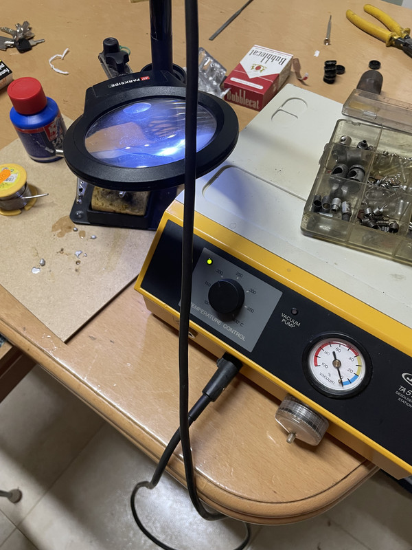

Il faut s’entraîner pour amortir l’achat du soudeur, vraie Elmo?
