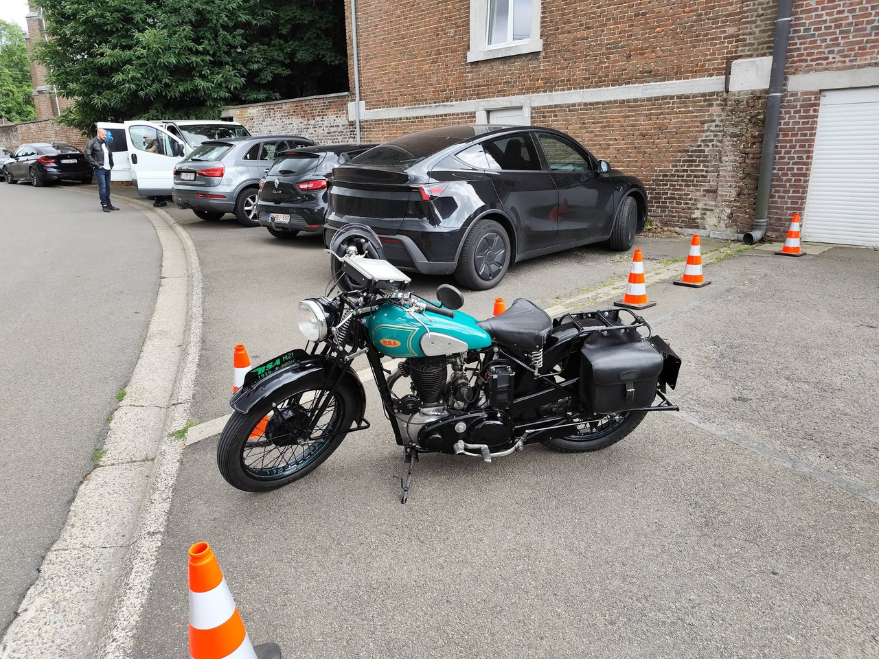

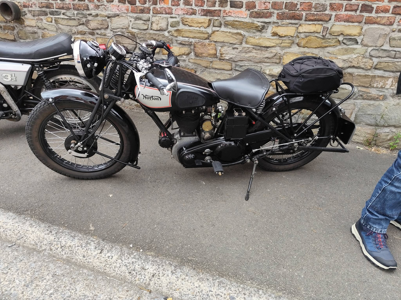

Pour l’apéro dans le plus haut des hauts de France il y a aussi des belles UK
