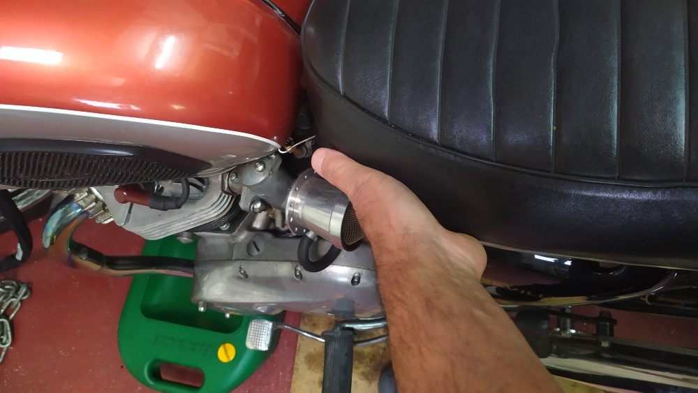

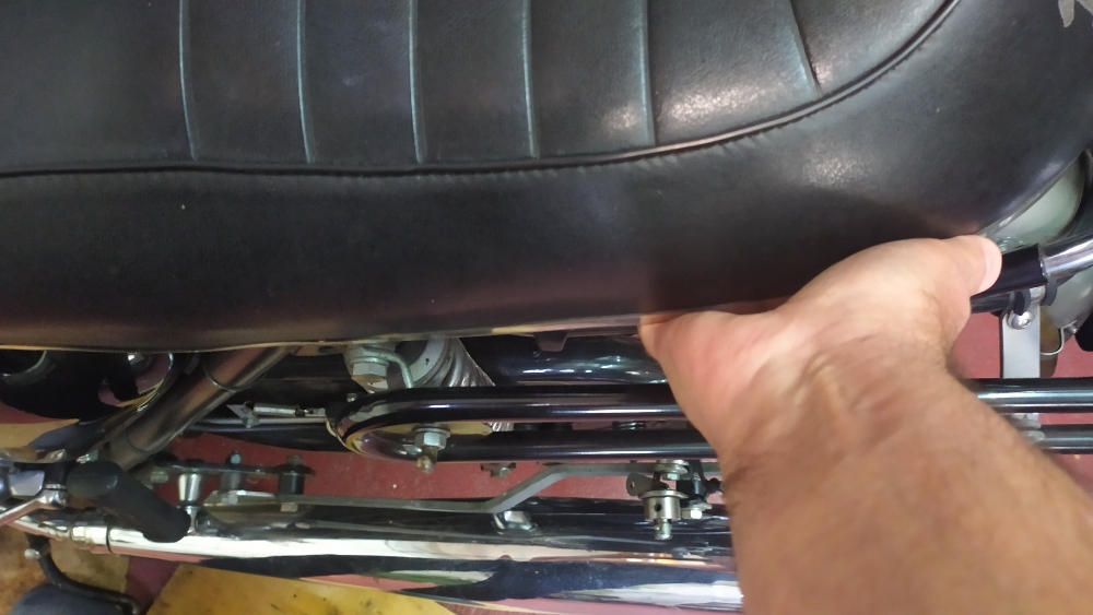

j'ai ma T120 de 69 depuis janvier 71 cela fait un peu d’expérience :P
le bequillage sur la centrale n'est pas le plus aisé ,cela est du a la conception du cadre qui met cette centrale bien en arrière,la solution pour béquiller sans se démonter la rate est de se mettre de coté d'utiliser le pied gauche en soulevant la moto en tenant comme sur les photos
avec une BSA A 65 la bequille est plus en avant ce qui facilite cet exercice ,il en est de même pour les T140 dont l'origine du cadre est BSA :lol: :lol:
