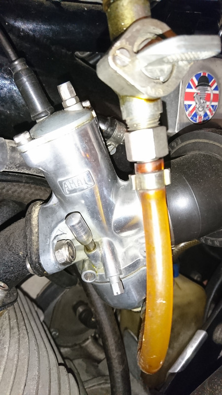

Et je suis un homme de parole, donc image promise:
J'avais au début mis ces extensions de vis également sur la richesse, mais c'était de la gourmandise.... :D

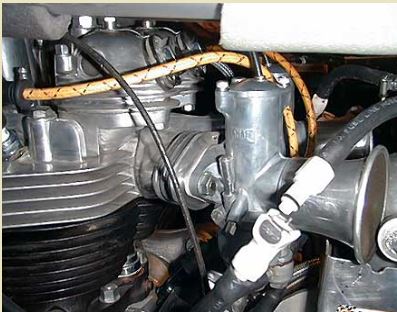

ça fait bien 15 ans que j'ai ça sur le triton
j'avais pris ça chez les alsaciens de classic moto a l'epoque

C'est vrai qu'ils ne sont pas très beaux en plus avec les colliers :( :( , mais par rapport à du tube translucide c'est ce que j'ai trouvé de plus épais et qui restait relativement souple. A l'origine, je voulais remettre les ferrules c'était + discret, mais je n'ai pas trouvé de méthode économique et fiable pour les serrer. Au montage j'ai eu l'impression que le serrage était suffisant mais à l'usage ça fuyait, donc colliers.. :|
Pas envie de mettre de la durit noir, j'ai bien voir si ça coule... :mrgreen: .

Et il paraîtrait que ces raccords rapides freineraient le débit d’essence, ce qui serait néfaste qu’en on sollicite le moteur dans les tours, sur circuit notamment. Qu’en est-il ?
Re: AMAL de surprise avec la trident
Je peut pas te dire
Les toriques ont pas suporté l'hiver rude dans mon garage non chauffé

Les raccords rapides j'en ai depuis des années sur la Rickman, des 6 mm de diamètre de passage, aucun soucis, les deux robinets ouverts bien sûr.
De plus ça permet d'enlever le réservoir, comme il tient avec une sangle, en 5 secondes chrono, j'y suis venu depuis que j'ai vu une Manx prendre feu et son proprio enlever le réservoir en moins de temps qu'il ne faut pour le dire grâce au raccord rapide, il a sans doute sauvé la Manx... :shock:

Ceux que tu nous montres en lien Yves sont en métal et semblent bien plus sérieux/fiables que ceux en plastique de Philippe.
Effectivement les manipulations pour retirer le réservoir sont grandement simplifiées... et donc plus rapide et peut-être salutaire en cas d'urgence.
