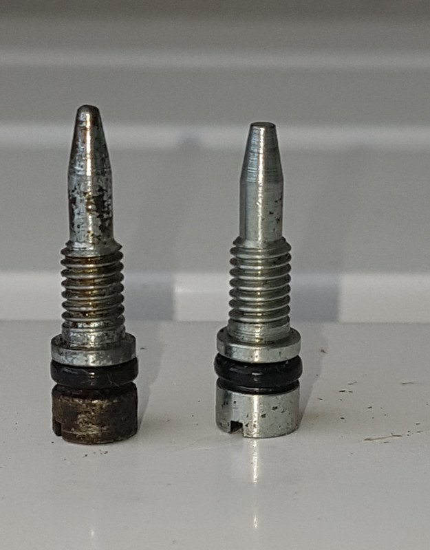

Bonjour
Encore une surprise sur la trident, je suis en train de remonter les carbu et la une nouvelle subtilité albionnique, :shock: les vis de richesse sont différentes, une longue et une courte.
Je me gratte la tête :lol: et je vais vérifier sur les vieux carbu que j'ai en stock, 2 types de vis longues et courtes, en faite j'en ai 3 de chaque.
Question à votre avis je monte lesquelles, :roll: :roll: je pencherai pour les longues, vous en pensez quoi ? :mrgreen:

on dirait les deux memes avec la pointe coupée sur la courte

En fait on s'en fout, de la forme.
Du moment que ça permet de régler le débit d'air tu arriveras au meme résultat sur chaque carbu quelle que soit la forme de la vis.

Comme le dit Bertrand, rien à foutre de la longueur, vissée à fond et dévissée de 1 tour 1/2 plus ou moins 1/2 tour comme réglage de base.
Monte les moins oxydées avec des joints toriques neufs !

En fait si je me souviens bien, je pense que l'un des types de vis est la vis d'air et l'autre la vis de ralenti...cétoukon. 8)

Si les courtes viennent bien à fond, comme déjà dit, RAB de la longueur ... cependant Il faut être sûr sûr sûr d'être bien à fond, donc je prendrais aussi les plus longues ...

Jagbruno a écrit : 19 mai 2019, 21:15 En fait si je me souviens bien, je pense que l'un des types de vis est la vis d'air et l'autre la vis de ralenti...cétoukon. 8)
Oui, mais la vis de ralenti à une extrémité plat et non en cône.

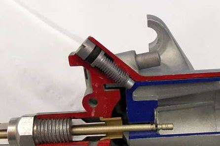

Ben si, d'après tes coupes on voit bien que la vis de ralenti est celle avec l'extrémité aplatie tandis que la vis d'air est plus longue et pointue, c'est exactement ce que je disais plus haut.
Il serait donc opportun de vérifier que tes 3 carburateurs ont bien les vis longues et pointues comme vis d'air et les courtes et tronquées comme vis de ralenti. Je pense que cela ne peut qu'améliorer les choses...

Comme le dit Philippe : d'origine les vis de butée de ralenti des boisseaux ne sont pas coniques à l'extrémité,
Mais comme c'est le même pas que celle d'air, les bricoleurs peuvent monter une vis d'air à la place d'une vis de butée :mrgreen:

Merci pour vos retour, j'ai monté les + longues.
