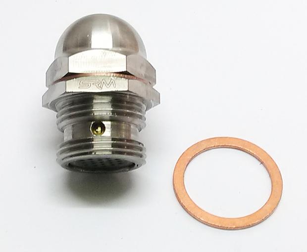

Effectivement, pas de trous vers l'extérieur sur une Twenty-one ou 3ta, le clapet doit fonctionner comme un tiroir, l'huile sortant par le trou vers une évacuation dans le carter :
je m'interroge donc sur le fait que le clapet soit toujours sorti à fond, normal ou pas ? Je suis peut-être parano, mais je ne voudrai pas descendre mon moteur...
Re: Surpression circuit lubrification Triumph 3ta
si ça fuit par le bitoniau, ça vient des joints 3 ou 5
on ne doit pas le demonter , c'est taré en usine
donc clapet neuf

Jmi a écrit : 01 mars 2021, 19:03 je m'interroge donc sur le fait que le clapet soit toujours sorti à fond, normal ou pas ? Je suis peut-être parano, mais je ne voudrai pas descendre mon moteur...
Il est sorti.... même moteur à l'arrêt?

philippe c a écrit : 01 mars 2021, 19:11 Il n'est peut-être pas indispensable de remettre un clapet de décharge avec le "bidule" qui sort. Les modèles suivants n'en avaient pas.
Il faut bien un moyen soit rustique (le bitoniau) soit élaboré et que le monde nous envie (un mano contact) pour être sûr qu'il y a la pression d'huile.
Il me semble que, moteur arrêté le bitoniau est rentré (pas de pression d'huile) et quelques fractions de secondes après le démarrage voire au premier coup de kick le bitoniau sort indiquant que la pression nominale est établie.

Effectivement, c'est ce qui se passe, un petit coup de kick et le bitoniau ne demande qu'à sortir, rustique et coquin :lol:
Messages : 11329
Mais comme dit Philippe, vu qu'il fuit, je changerais ce clapet pour du neuf. Il ne doit pas bien mesurer la pression puisqu'il fuit....

OUi, je vais le faire, chez SRM, plus en stock, chez FEKED, si. Donc, affaire à suivre.

Oui, pour ce modèle prévu pour les pré-unit, mais celui qu'il donne pour la 3TA (unit) : Part Number: SRM-71.2370 : stock 0
