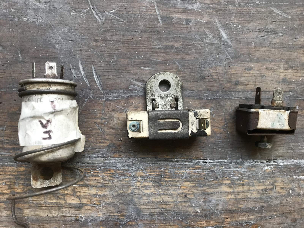

Une photo mieux détaillée, le relais témoin de charge est à gauche fils vert jaune,fil marron blanc et terre; donc il est mieux d'installer un neuf.https://andover-norton.co.uk/en/shop-de ... -ve-earth-
La résistance ballast au milieu,sera donc supprimée.
A droite il s'agit plutôt de la centrale clignos 2 cosses,2fils blancs ensembles et un marron et vert.https://andover-norton.co.uk/en/shop-de ... a-06-2045-
Messages : 18305
Re: Cablage Commando Mk2
Oui c'est bien ça. 8)

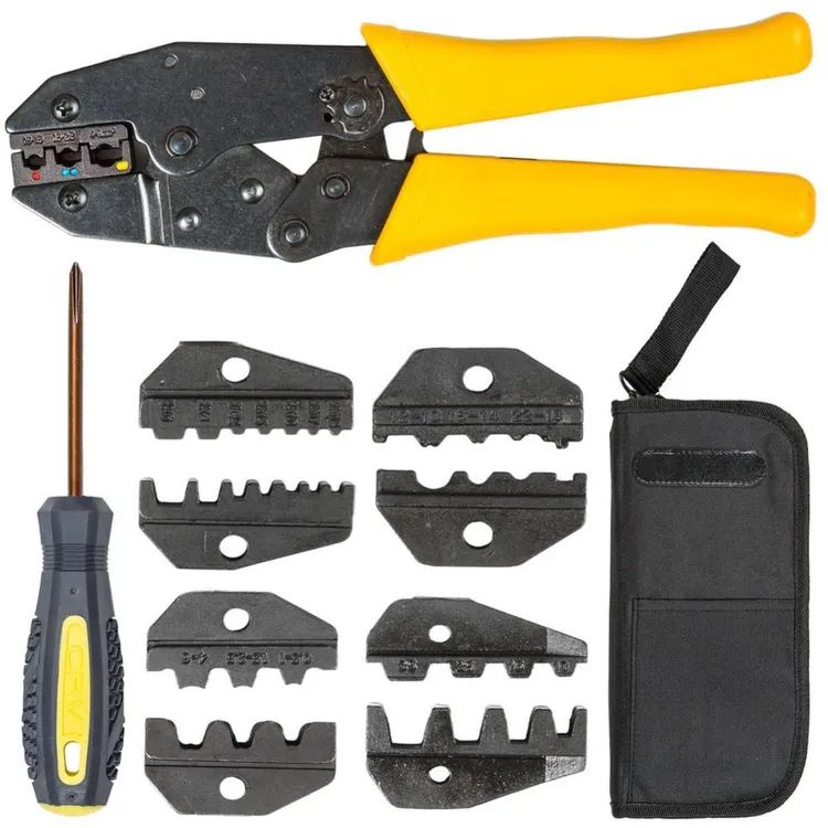

Si tu en es à acheter une pince à sertir, achète des cosses à sertir japonaises (ce n'est pas un gros mot) et la pince qui va avec.
Ceux qui utilisent ça sont très satisfaits. Plus de cosses qui se dé-sertissent, plus besoin de sortir le fer à souder, c'est plus étanche que les cosses habituelles... que des avantages.
Maintenant que j'ai la pince "normale", je reste en cosses "normales" mais c'est moins bien.

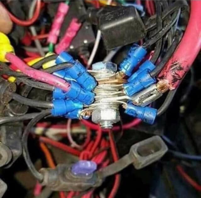

Exemple d'un faisceau perso,au secours on appelle cela "un plat de nouilles". :shock: 8)

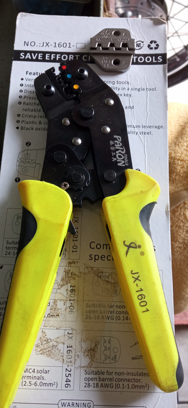

Messages : 1577
yes, c'est ce qu'il faut, ça fait du beau boulot.
Messages : 11735
C'est ce que j'ai, mais sans les mâchoires autres que celles qui sont sur la pince (sur la photo).
Ça fait aussi les cosses japs, alors?
Messages : 1577
Non, pour les cosses japs la mâchoire a un petit décalage
