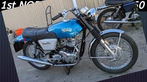

On voit des bleu sur le net. C’est d’origine?

manx69 a écrit : 21 févr. 2025, 14:13 On voit des bleu sur le net. C’est d’origine?
au début de ton post je t'ai mis les couleurs usine

Oui merci. Les bleues du net ne paraissent pas pailletées !!!
