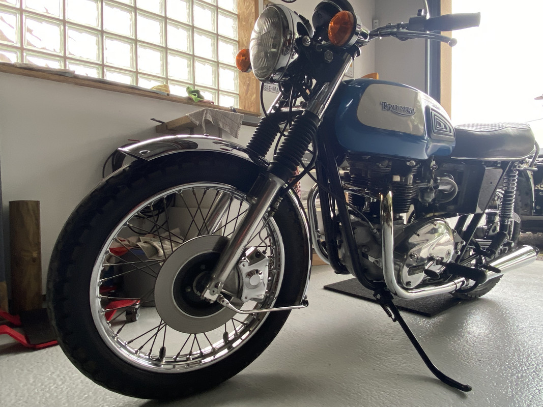

En tout cas c'est magnifique, aussi bien la Manx que le moteur et la Triumph.
Pis c'est propre !
Pis c'est propre !
