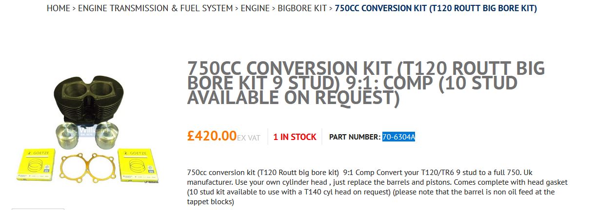

Comme évoqué, le kit présent est un 750 cc conversion kit (T120 Routt big bore kit 9 stud) 9:1 : voir photo.
