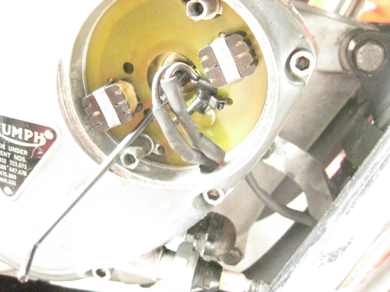

Atelier MKIV
- stator bobines 136 ohm OK
- pour enlever les 2 vis, je profite pour aligné le pointeau et constater que stator/rotor OK
- stator bobine seule 69 / 68.5 ohm OK
- box fils blanc/noir + jaune/noir contact et étincelles bougies OK
- rotor je vérifie qu'il ne bouge pas donc bien fixé OK
- câbles continuité OK
- bobines HT 6V 2.4 ohm OK
- rotor force aimants, j'ai mis une clé allen pas beaucoup de puissance, mais il faut démonter pour être sur. J'avais le problème que j'ai évoqué page 11 le 24 janvier à 7h51m28s ou Elmo figurait en salle de massage après culturisme 8)
