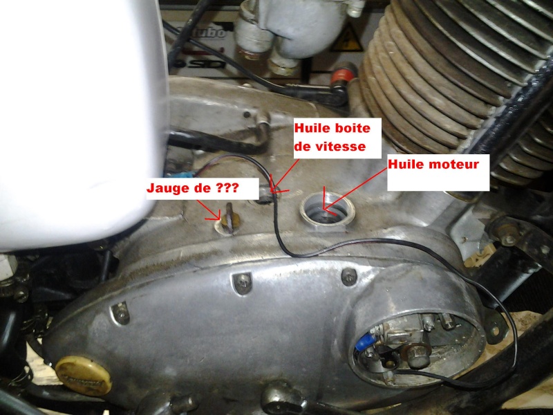

Par contre coté moteur , j'ai bien compris le système de lubrification ... mais il semble que l'on doivent aussi mettre de l'huile directement dans le moteur ...
Un petit QUIZZ !...
Bon je progresse , huile de boite , j'ai tout compris ...
Système d'huile pour chaine primaire OK ...
Un petit QUIZZ !...
