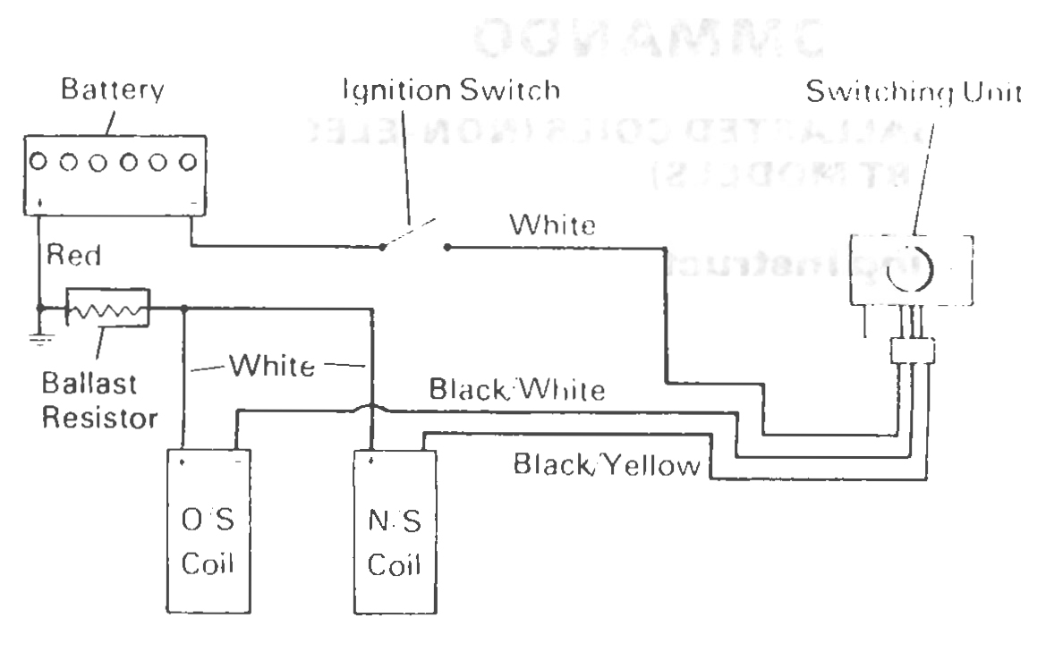

Sur la photo antérieure sont exposés tous les eléments pour trouver la réponse.
Dis moi, a ton avis, et donne moi une réponse justifié, de s'il s'agit d'un allumage par étincelle perdue ou d'un allumage distribue ?
Messages : 8635
Re: Protection circuit électrique / norton commando
Suivant exemple, un peu piège pour qu'il faut méditer, que je pose comme devinette .
Le schéma en haut c'est d'un allumage par étincelle perdue ou par étincelle distribue?
PS: et je profite le schema pour vous posser une autre devinette:
Le faisceau electrique est de 12V: a votre avis, quel est le voltage des deux bobines? 6V ou 12V.

Interrogation écrite Lundi matin : même avec l'école par internet y'a quand même des devoirs à faire
le Boyer : bobine double donc étincelle perdue facile
le deuxième : bobine en // mais ily a un piége la tension dépend de la résistance de la ballast : a froid environ 12 V et à chaud 6 V . il fudrait les resistance des bobines et de la ballast à froid et à chaud pour faire des calculs
Messages : 8635
Oui , bobina double. Et la sorte d’allumage?
Pour le schema : serie ou deux bobines independantes?
Apres tu auras la esconde reponse: 2 bobines Lucas modele 17M6 ou 17M12?
Messages : 8635
Je te felicite par la premiere reponse. Pourtant allumage par etincelle perdue.
Mais il y en a deux capteurs! Comment reconnaître que les deux capteurs sont en série pour inciter deux etincelles en meme temps?
Pour la seconde: la piege c'est le ressistor ballast, oui, mais en meme temps c'est la solution. Alors les 2 bobines seront en serie ou independants?
PS: le probleme n'est pas matematique sinon logique. :wink:
