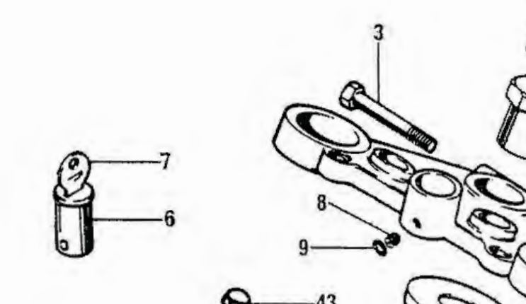

Comment faire pour déposer l’antivole de direction (j’ai pas de clés). Merci
Re: Tr6c
comme indiqué sur la part list , il enleve la vis # 8
et apres c'est marteau et chasse
