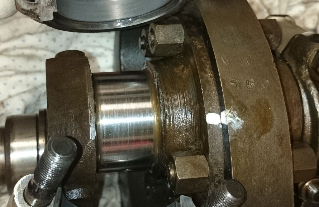

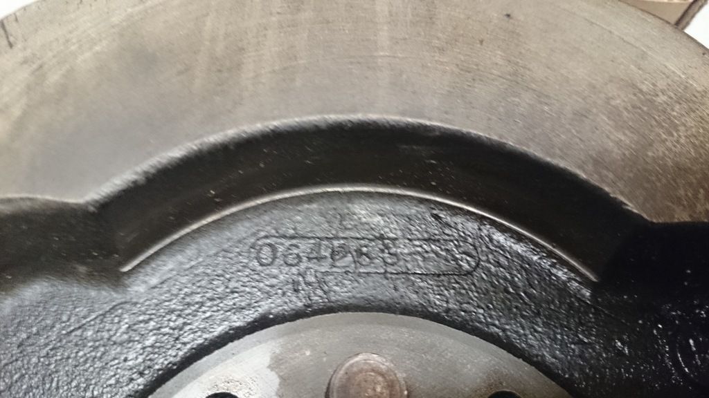

Sur un vilo de 850 qui a été déjà été démonté et nettoyé au moins 1 fois, on lit sur la tranche qq chose comme "750", avec sur le flanc une marque de moule 063255 (ou 063253?)
Savez vous comment s'assurer que c'est bien du 850?

Incapable de te le dire sur base de ces infos. Je n'ai jamais vu sur mon vio de marque de cylindrée. Par contre le poids a une importance: 750 complet (sans bielles et pistons) 9.6kg et 850 10 kg. Entre les 2 seul le volant central est différent.

La masse des 750cc et plus étroite que celle des 850.
Celle de 750 fait environ 63,5mm
C'est pour cette raison qu'il faut démonter les vilos de 850 pour la rectif maneton car la meule ne passe pas à cause de la masse centrale.

Guit la RMT,page 140 dit le contraire pour la rectif des manetons :|

exact page 140

Oups exact!!! Me suis emmêlé les pinceaux. Merci pour la rectification. :roll:

vincent 3131 a écrit :Bonjour Juju
Les gougeons de fixation n'ont pas le même diamètre non plus, il sont plus gros sur les 850 et le montage est sans plaquettes frein.

http://www.andover-norton.co.uk/Norton% ... 013_ks.pdf
c'est la même ref pour 750 et 850 de 72-74, sauf MK3
