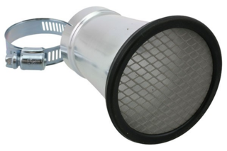

J'avais, avant le redémarrage, rajouté ce filtre à air :
Comme indiqué ici, pour mon AMAL 376 avec filtre à air, je devrais donc mettre un gicleur de 230(que je n'ai pas) ? Actuellement il est de 240 : https://www.motos-anglaises.com/techniq ... u_amal.pdf
De plus, la vis d'air était ouverte de 2 tours et demi.
Que dois-je faire ? Sinon attendre la livraison de mon gicleur en 230...

baisser ton aiguille d' un cran si c' est possible.
Re: Matchless G9 trop riche
si c'est 230 avec filtre a air
sans filtre avec cornet , 240 voir 250 c'est coherent

PHILIPPE a écrit : 28 juin 2020, 11:39 si c'est 230 avec filtre a air
Ok. Même si ce cornet a un petit filet filtrant supplémentaire ?
Donc je me contente de régler l'aiguille ?
Il me semble qu'elle pète plus à la décélération, sur les coupures de gaz, difficile à dire.
en general quand on met un cornet a la place du filtre , on monte le gicleur d'un ou deux points
j'ai des cornets a grille sur le triton et j'ai monté des 210 a la place des 190
pas de soucis
