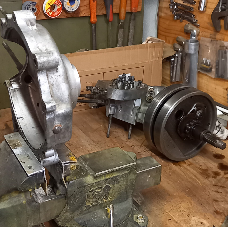

Ca y est le moteur est ouvert, sur l'établi.

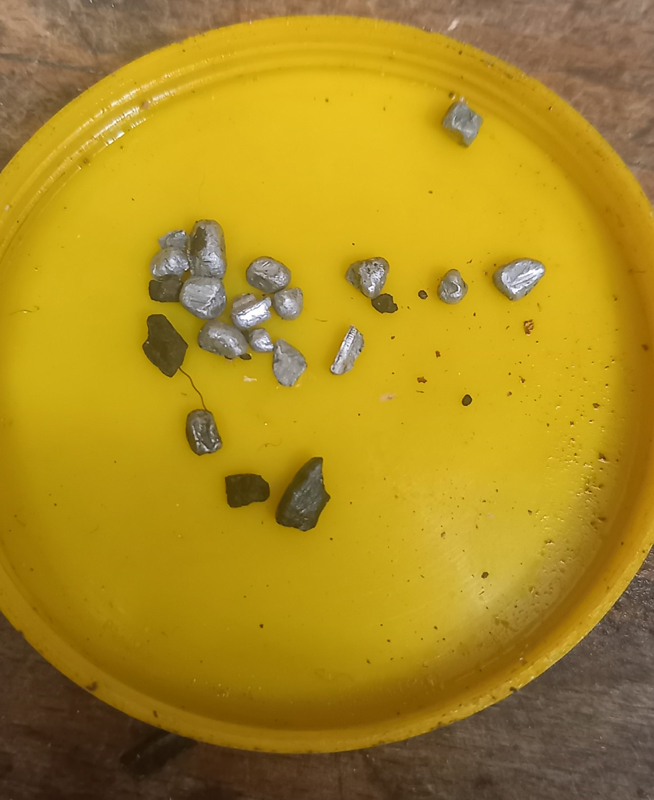

J'ai de nouveau retrouver des petits galets d'un métal dur non magnétique :
Avec ceux que j'avais trouvés dans le carter de distrib' ça donne ça :

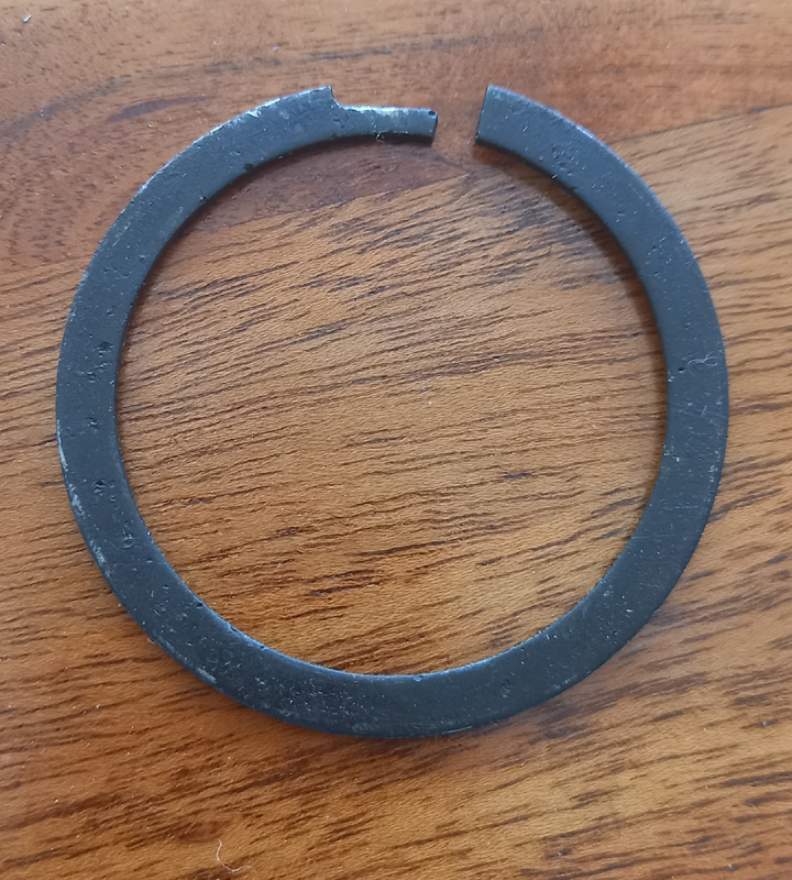

2 - Le roulement à billes côté transmission est complètement mort, il est retenu par un circlip , je réussis à décoller le circlip de sa gorge avec un tournevis introduit à l'extrémité du circlip.... Mais ensuite? Comment faites vous pour le tirer vers l'intérieur du moteur????

Les petits galets, j'en ai retrouvé beaucoup dans le carter de distrib' mais seulement (sic!) un peu dans le carter principal.
Et rien n'est abimé : ni le carter de distrib', ni son couvercle , ni aucun des 2 carters moteurs, ni aucun engrenage de la distrib'.....
Alors c'est quand même un gros mystère : D'où viennent ces morceaux de métal? Qu'est ce que c'est comme métal (on dirait de l'alu, mais....peut être du nickel)? Comment ça se fait qu'ils ont cette forme de galets de plage? Qu'est ce qui les a rendu comme ça?
Une pièce de monnaie oubliée au remontage? Comme les chirurgiens qui oublient des ciseaux ou des compresses et qui referment?
L'inspecteur Elmo mène l'enquête.

Ça me fait penser à des calculs rénaux....
On ne connait pas tout de la vie d'un moteur, celui-ci a peut-être été assemblé avec divers morceaux d'origines variées pour attraper
un chaland crédule.... :lol: :lol:
Pour ton circlip, si tu as soulevé une extrémité, yapa de secret, il faut continuer en utilisant ses deux mains et deux tournevis.
Re: Réfection moteur B31
et t'as essayé avec une pince a circlips ; :mrgreen:
je dit ça .............

Je ne trouve pas de circlip identique sur Google mais il est comme ça :
Je n'ai pas vu de pince adéquate non plus. Alors je me bats avec un tournevis dans l'encoche du bout pour sortir celui ci de la gorge et ça, j'y arrive. Évidemment aussitôt que je lâche, le circlip retourne dans sa gorge.
Alors j'ai essayé la méthode Zerton avec 2 tournevis en essayant de progesser au long du circlip.... Mais je n'y arrive pas.
Y a peut être une astuce, mais je ne la connais pas, d'où ma question ici.
A vot'bon cœur!!! :x

J'ai fini par l'avoir en lui parlant "gentiment" avec un tournevis pour le décoller et un pince à bec pour tirer dessus.
Je le changerai au remontage par ceux qu'ils font maintenant chez Draganfly (avec les fameux 2 trous).... trop chiant ce truc.

il y a des circlips a ecarter ou a serrer (on dit interieur ou exterieur ) et les pinces a ecarter ou a serrer
tu met les bouts pointus de la pince dans les trous et t'ecarte ou tu serre
c'est pas plus compliqué

Yes, mais là Elmo a une relique qui date d'avant l'invention des trous :mrgreen:

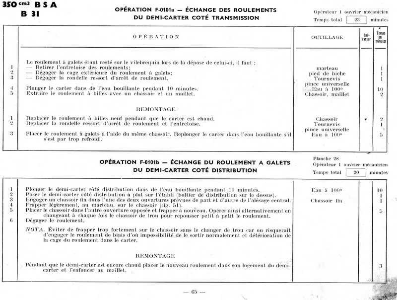

J'arrive après la bataille avec une doc d'époque (extrait d'un manuel de réparation) qui semble donner la dépose du clips avec un tournevis.
Bon courage dans ton entreprise,
cordialement
